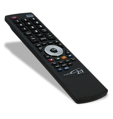

Здравейте днес се сдобих с едно дистанционно чисто ново универсално е но не зная как да го настроя. Дистанционното работи със сигурност защото беше направено за един телевизор който се оказа боклук и дистанционното ми остана. И сега искам да го ползвам за други телевизори но не ми е ясно как се настройва. jolly line universal remote 2:1 така му е марката. Ако някой е имал опит моля да ми помогне.

Трябва да си кажеш за каква марка и модел на телевизор ще го ползваш. Въвеждат се 3 цифрени кодове и готово.
Кажи какъв ти е телевизора и ще ти дам инструкции и кодове които биха станали евентуално.

Колега телевизора е sang nr28b8t40-sxs така пише на него. Аз намерих програма от сайта на това дистанционно, има кодове но не знам как се въвеждат :oops:

Не си ли пазиш книжката с инструкциите, там са кодовете за различните марки и модели телевизори и е описана процедурата. Често се налага тестването на 2-3 от кодовете за съответната марка, докато нещата се докарат до работещо състояние, понякога част от функциите са достъпни с един код, а останалите с друг.

От това, което виждам на сайта им програмирането става така:
1. Натискаш едновременно бутона за включване/изключване и mute докато светодиода почне да свети постоянно, пускаш бутоните
2. Въвеждаш кода, който е 4 цифрен, ако го е приело диода мига два пъти
3. Ако не бачка нормално повтаряш процедурата с друг код
