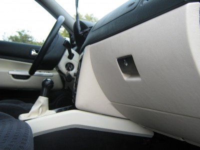

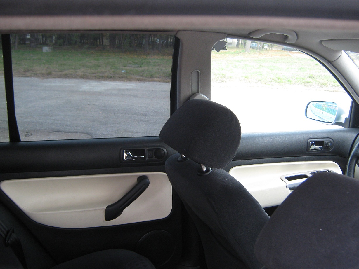

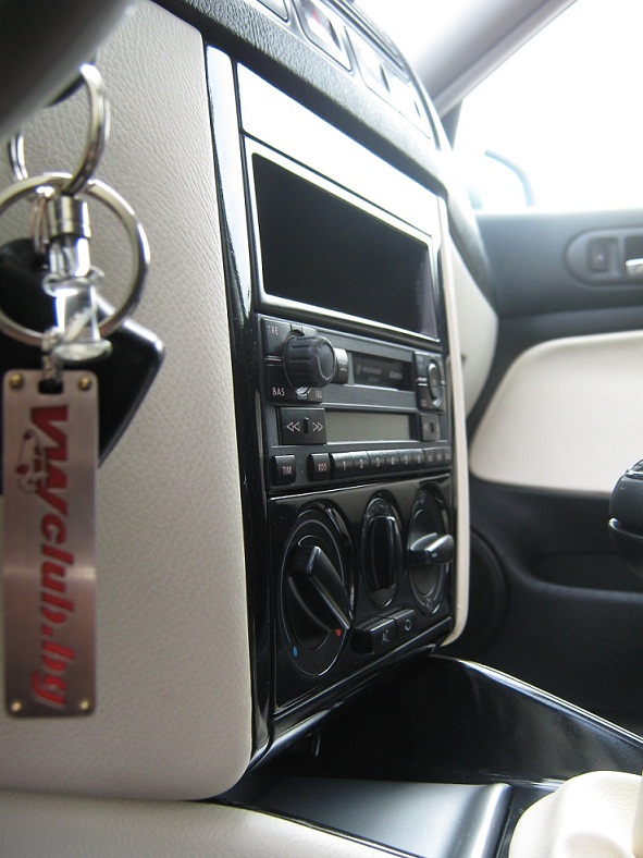

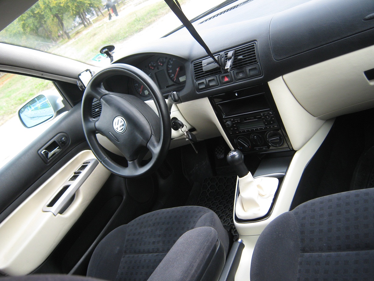

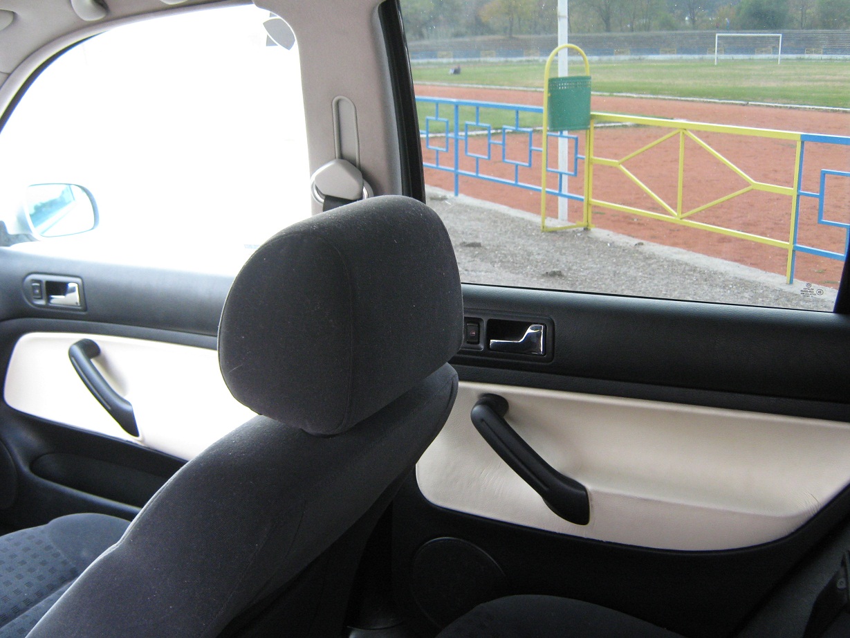

Както се казва: С желание и труд всичко се постига. :banana Така направих и аз моите кори и други елементи по колата.Като за начало започнах с плата по корите на 4-те врати беше провиснал и след много мислене какви варианти имам,дали да си търся нови кори със здрав плат или да ги дам да ми ги претапицират реших да си поправя сам.Разглобих корите,прочетох малкото темички във форума,попитах този и онзи и се захванах.Малко по малко вечер след работа в продължение на няколко дни си направих корите.Но като за първи път,горе долу се получи добре,има забележки което е нормано,все пак до сега не съм се занимавам с претапициране на коли.Използвах светло бежова кожа с лепило BISON.И бих казал,че изобщо не е лесно и сам човек не би се справил,аз имах малка помощ от мойта приятелка.Все пак на моменти се случва единия да държи кожата,а другия да я напасва.След корите преминах на жабката и пластмасите под волата.Те са много по лесни за направата защото нямат толкова извивки колкото корите от вратите.Накрая не се здържах и си направих и поставката за тел сас кожа,мисля че се получи добре,тъй като го правя за себе си по собствен дизайн ми остават още няколко стъпки да завърша проекта,но тука вече зависи от времето което имам и финансите:)Дръжките на вратите,средната конзола,бара около скоростния лост и назад към подлакътника го свалих.Премахнах гуменото покритие с телена габичка.СЛед това със шкурка.Шприцовахме ги,отново шкурка и накрая боичката.Някои елемени са пръснати с лак боя а други с матова.Но тъй като реших да използвам бежова кожа,реших да направя някои елементи бежови.С желание и труд,всичко се постига.Защотото иначе няма да се получи:)По интериора за сега е това,но при първа възможност ще продължа по интериорния дизайн.Фаровере и решетката спонтанно да ги направя.Един преди обед свалих маската,премахнах лака от нея с водна шкурка и дадох на един приятел който има пистолет да ми я пръсне черна.След това веднага по обед си размонтирах фаровете и започнах да се занимавам с тях.Много зор ми даде свалянето на стъклата от колкото да ги пръсна черен лак.Свалих стъклата като ги накрях по краищата с постолет за горещ въздух,след което със силикон ги залипих и вечерта след 22:00 часа ги монтирах на колата.Разбира се нямаше как да се размина без малък инцидент като спукам стъклото,няма как всичко на мине идеално,но всичко счупено се поправя :beer За в бъдеще ще имам още неща да претапицирам: греди таван,но всичко с времето.

maikomila изгрежда страхотно. Имаш ли снимки в процеса на работа ?

евала колега като за първи път е станало повече от идеално :applause:

maikomila изглежда много добре колега !!
Ако може да разкажеш повече за претапицирането на корите, как се пребори със "щипките" на текстилната част ?

stanimir_st написа:maikomila изгрежда страхотно. Имаш ли снимки в процеса на работа ?
Съжалявам приятел,че нямам.колко нерви прополях докато ги правех,изобщо не ми беше до снимане,бях под напрежение дали ще се получи или не.
GOLFRevolution написа:maikomila изглежда много добре колега !!
За щифчетата знаеш са пластмасови или там какъвто е този материал и продълговати.Първоначално взех едни клещи и започнах да ги чупя,но след като ги счупих на една кора всички се замислих после как ще я задържа обратно като няма да има какво да задържи тапицираната кора за основната.И взех пистолета за горещ въздух,започнах да ги нагрявам,като започнаха да омекват малко(то си личи кога)с едни плоски клещи ги сплесквах по дължина на овтора и после издърпвам кората.Процедурата за монтажа е обратното.Промушваш щифчетата през отвора на кората с тапицерия,нагряваш отново с пистолета и с нещо плоско(метално) което да не залепне за пластмасата като се нагрее.Не знам дали си ме разбрал ако нещо има пиши,насреща съм да помогам :D

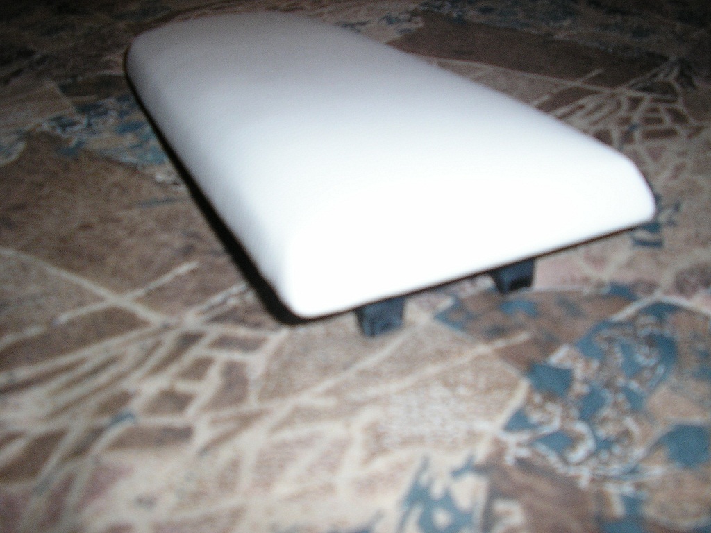

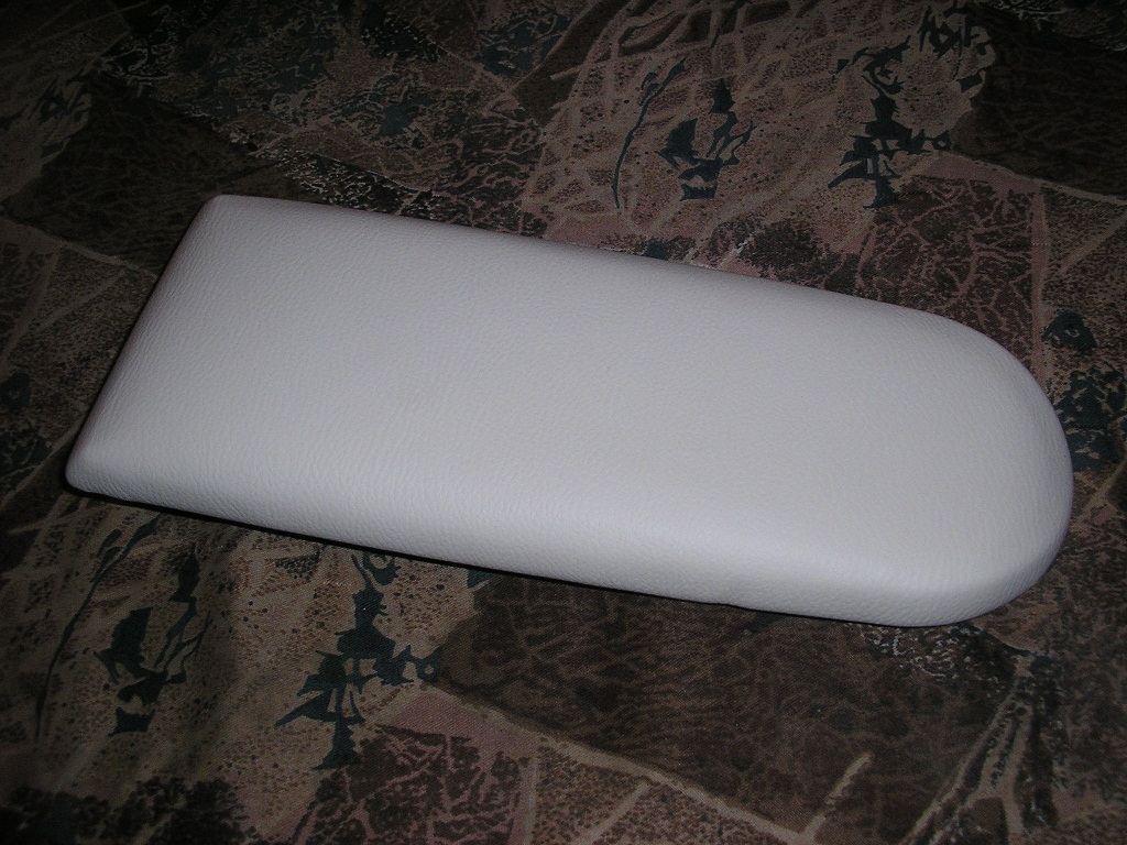

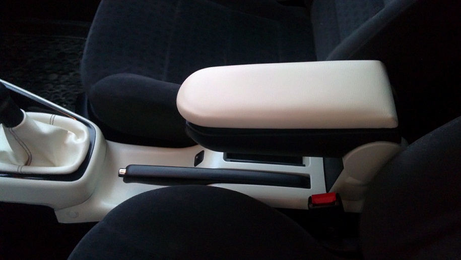

От скука човек се чуди каква глупост да направи,аз реших,че имам малко излишна кожа и си претапицирах подлакътника :) Отнема около 2 часа работа,без да бързаш :beer
