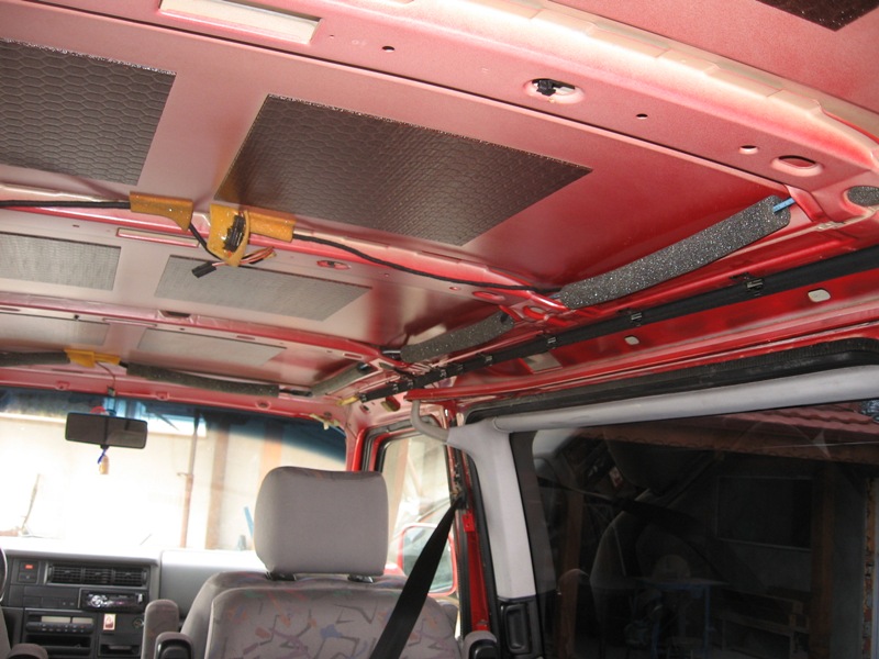

Банда ,тавана вече е качен не е шега работа ,но се справих благодарение на приятели ,държи се на шест щипки и се демонтира ,като се избутва напред ,леко без хамалогия ,пинизчийска работае ще покажа ,като имам време

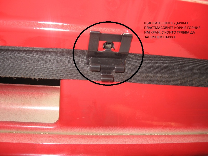

Започваме с демонтажа на корите дет са предпазните колани,разкопчаваме ги от към уплътнението на вратите и от към
горната им част .Имат една щипка в долния край по средата.

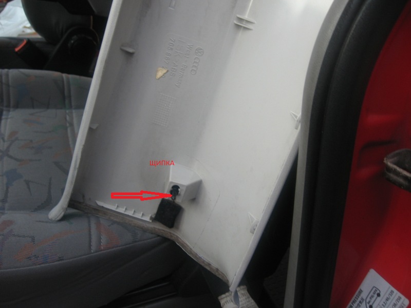

Последните кори разкопчаваме по същия начин и те имат щипка по средата,но внимаваме имат еднин зъб в долния край и трябва да ги изтеглим нагоре за да не го счупим.

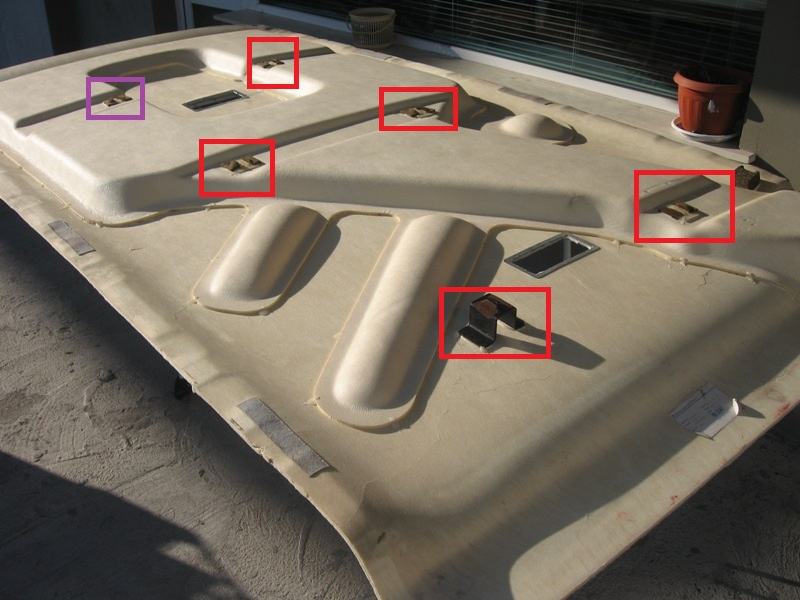

Ето още :шесте броя щипки ги сваляме от елипсовидните отвори в гредите и ги поставяме на кората за да ни е по лесен монтажа .
