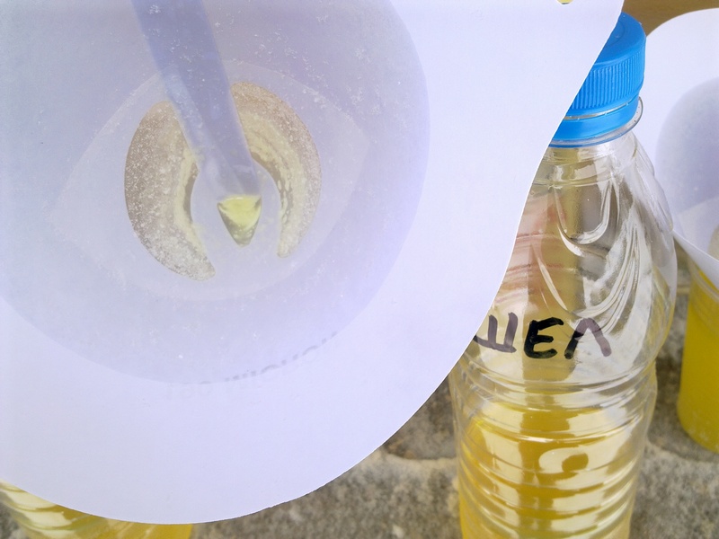

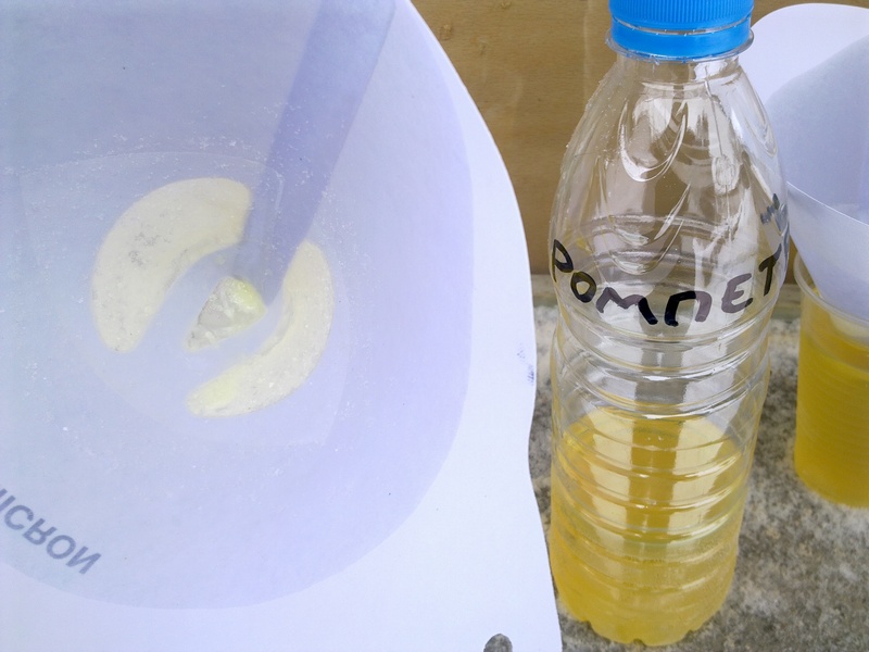

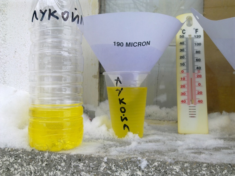

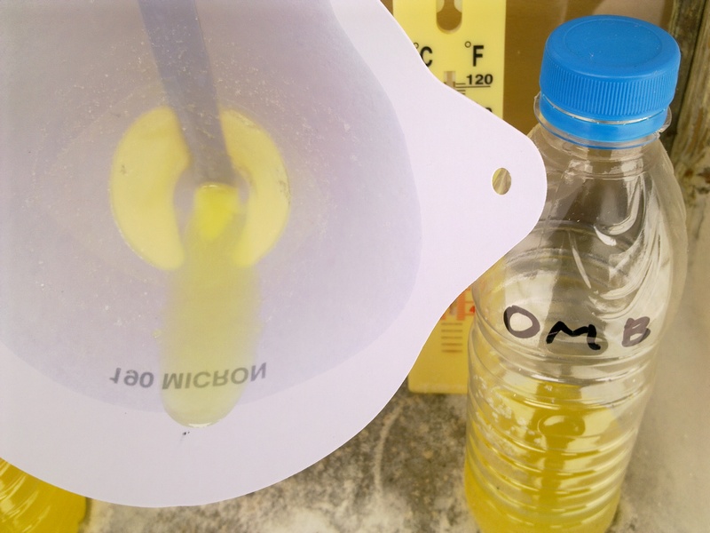

Мнениеот samo_pechka » Пет 03 фев 2012 11:12

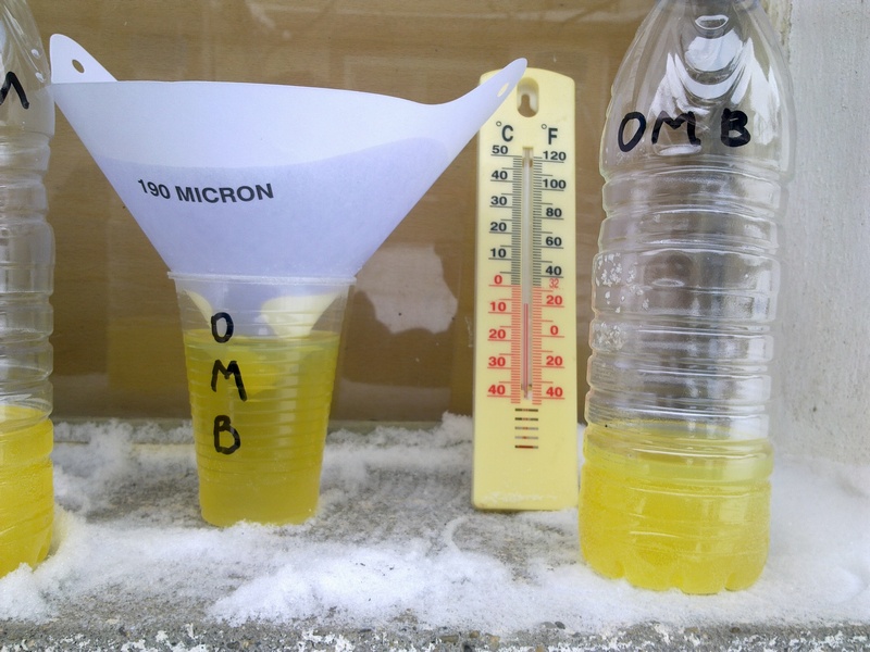

След един час на около -7 градуса околна температура:
samo_pechka
Мнения: 9099
Re: Замръзнал дизел в движение !!!
Мнениеот samo_pechka » Пет 03 фев 2012 11:21

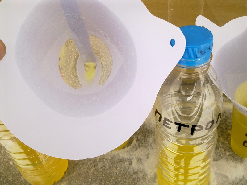

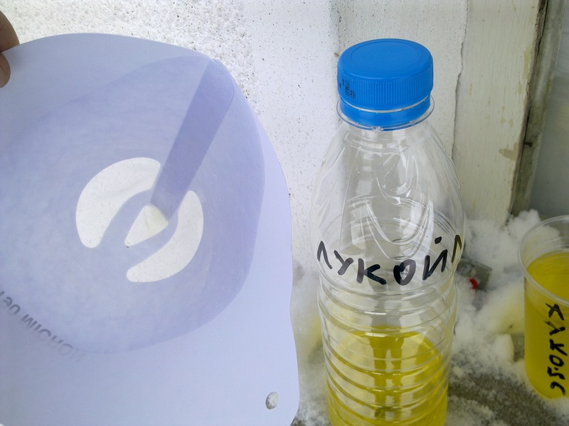

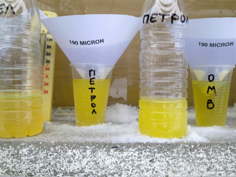

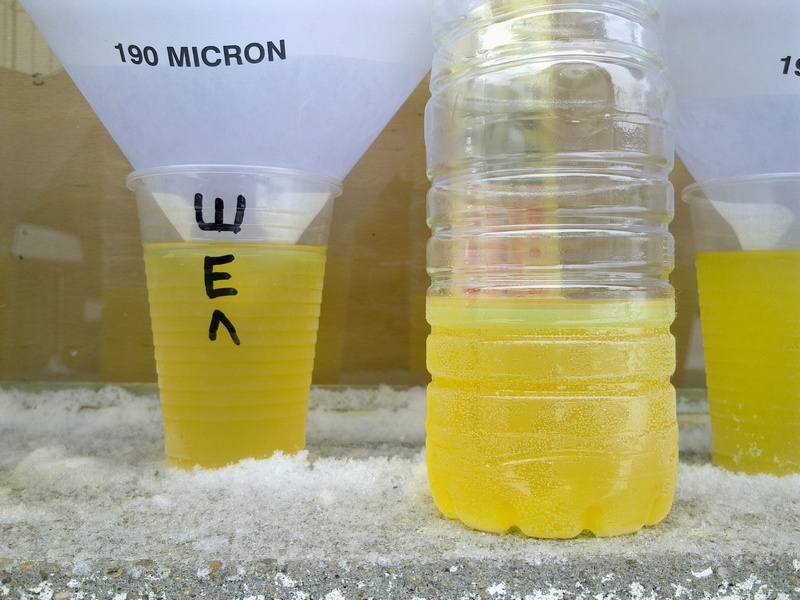

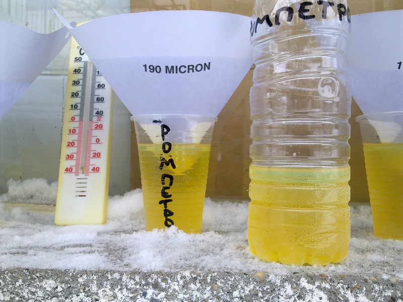

Снимки и на филтрите :Лукойл
Ромпетрол
Шел
Петрол
ОМВ
Както преди ,така и сега да спомена ,че експериментът който провеждам е любителски и не претендира за точност!!Важно е да се каже ,че условията и пособията които се използват (съдове,термометри,фризери,фотоапарати и др.) също са далеч и нямат нищо общо със и от лабораторни и са любителски-подчертавам!!Така,че ако някой има претенции към изпълнението и точността-ще е прав!!При изпълнението не съм проявявал пристрастие !!Моля засегнатите страни да го имат в предвид гореизложеното.По -напред в темата също има снимки и на касовите бележки ,на тях е описано и вида на горивата.Успех и безаварийно каране 8)

Това, което си постигнал като резултати се потвърждава и от мен като клиент на Лукойлския дизел близо 9 години - не съм имал проблем със замръзнала нафта / вода и други подобни гадории.

Браво колега за експеримента!!! Доколкото виждам Шел и Петрол са най-мътни, останалите са ок, като Ромпетрол е най-бистра. Как си действал с фунията, през нея наливаш в чашата нали така?

В действителност ми беше любопитно за дизела на Ромпетрол, видимият резултат за замръзване/желиране не беше добър, но пък е от най-бистрите.

Ромпетрол има по-ниска течливост заради биодизела / 3-5 %/ - макар , че на сайта си не твърдят за наличие на биодизел в състава на дизеловото гориво
