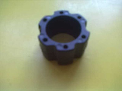

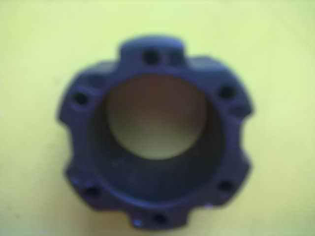

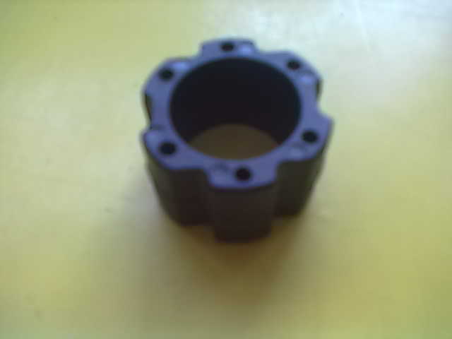

Снимай или нещо на схема да покажеш коя е тази пластмаса, защото има една кръгла която служи за реглаж на рейката и е опасно да влиза и излиза от където и да е място, различно от голямата гайка която служи за реглаж мисля. Иначе, малко грес може да се сложи на ябълките на вътрешните накрайници под маншоните, но малко, да не вземеш да напълниш целия маншон!

вчера я сложих рейката но като погледнах дисковете видях че единия е по на ляво а другия е на право и после я покарах малко и видях че и волана не е както трябва изместил се е и като е на право ми пречи да виждам киометража и като свивам на дясно и мигача не се връща сам а аз го връщам а налява си е добре а за часта ще я снимам после да я видиш тя се пада от дългата страна на рейката и като беше се извадила желязния прът с зъбите си играеше свободно после ще я снимам да го видиш

на реглаж не съм ходил още ето снимките на пластмасата която беше излязла тази е новата която неможах да сложа

Мнениеот viktor197 » Съб 11 фев 2012 11:56
забравих най важното цялия ремонт ми излезна 5лв за грес 9лв маншони и 5лв за тази пласмасова втулка която ми остана понеже набих старата навътре за да проверя дали от нея е проблема :lol: дано не се изважда пак защото не искам да мръзна но си беше трудничко за човек който се е учил как да я свали от форома и искам да ви благодаря че ми помогнахте :beer :beer :beer
