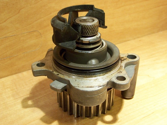

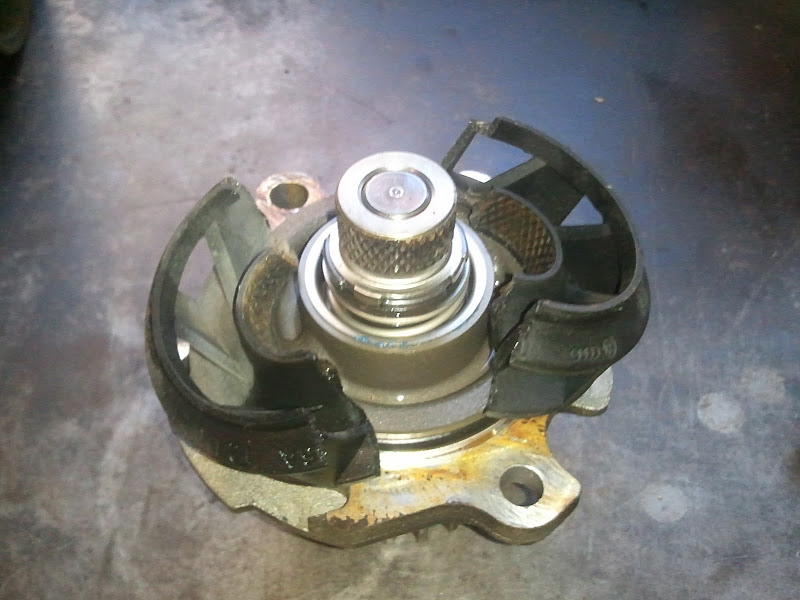

dancing_niki написа:Това с перките е абсолютен мит. Старата ми беше точно с пластмасово работно колело. Една помпа ако е качествена работното колело няма абсолютно никакво значение от какъв материал е. Виското имам спомен че се сваляше с 2 ключа 32, но не съм на 100% сигурен.
Мит ли?Виж малко снимки на оригинални помпи от стария материал PPE.

Re: Пасат Б5.5 2.8 V6 - Препоръчаите марка ангренажен комплект!
не е мит че се чупят, пич, мит е че са разбалансирани и блабла, дето го писа по горе, ако били с метални.
