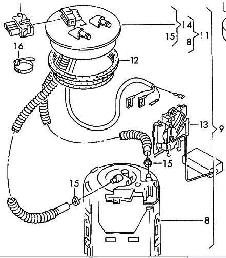

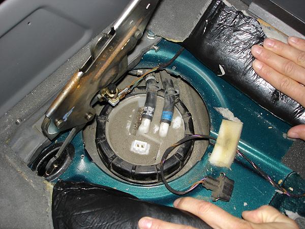

В дясно, до ръчната спирачка трябва да повдигнеш внимателно гумата, има люк с диаметър около 20см. захванат с три видии за пода на купето, развиваш ги и под него се намира сондата. Тя е завита към резервоара с капачка подобна на бидон за зеле, с една дървена летвичка, и малко чукче, внимателно я раздвижваш. Бензиновата помпа е сложена в една колба, на дъното на резервоара, завърташ я обратно на часовниковата стрелка и изваждаш внимателно нагоре. Ако понимаеш немски - http://www.t4-wiki.de/wiki/Benzinpumpe
