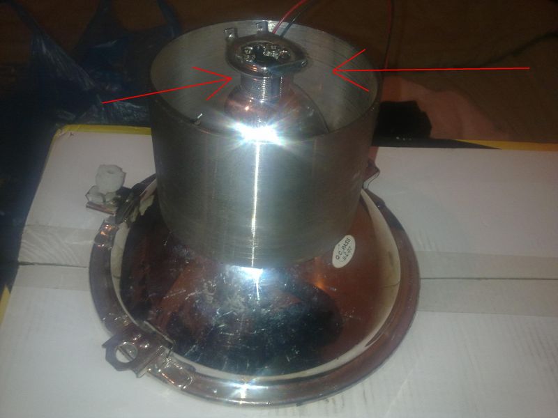

а това е началото на вграждането на лупите в моята кола
поради факта че фаровете на голф 2 са плитки и разстоянието между стъклото на фара и фасунката на рефлектора не е достатъчно за поставянето на лупата ще трябва доста да се преправи фара.
ето няколко снимки на лупите стъклата и горе долу как ще седят като визия
снимките на рефлекторите са примерни със стари рефлектори
за самото вграждане което вече е в процес ще се използват нови рефлектори за да е добър хрома от вътре поради факта че няма да се боядисват в черно от вътре рефлекторите както казах по горе в темата
ето и снимките
още снимки за това как се вграждат лупите ще има в процеса на работа
и крайният резултат разбира се :mrgreen: :mrgreen: :mrgreen:

Започна и обработката на рефлекторите за да могат лупите да се поберат във фара
рефлекторите са нови - някаква марка :banghead: произведени в ..........(не се чете) :063: :063: от евро07 -
даже и DEPO не са
просто не е истина колко са евтини и колко за нищо не стават
пробвах ги как светят от чист интерес преди да ги нарежа с обикновени халогенни крушки
това петно са къси светлини :shocked :shocked :shocked
а това е HELLA оригинални фарове с би ксенон на 5000К - стандартна система
ако аз го бях направил този рефлектор с чука в мазето и го бях боядисал с боя за печки щеше да има по добър фокус на светене
производителя на тези фарове трябва да се :rocketwhore :rocketwhore :rocketwhore :rocketwhore :laser :laser :laser :laser :laser :laser :rocketwhore
ментаци са жестоки - но все пак аз ги ползвам само за корпус на лупата
призовавам всички ви----моля не си купувайте такива фарове
сърце не ми дава да си унищожа колекцията от фарове на HELLA
като за начало бяха отстранени леглата на фасунките на крушките с флекса heavy metal zork
това обаче не е достатъчно за да влезнат лупите на вътре във фара.
още доста трябва да се разширява за да потъне лупата
това е точният диаметър за да може да влезе лупата дълбоко във фара
всички тези нарези и метални езици по рефлектора които виждате ще бъдат премахнати утре на струг.
отвора на рефлектора за лупата ще бъде напълно изравнен до получаването на кръг.
за повечето от вас сигурно този отрязан рефлектор изглежда много зле и най вероятно си мислите че нищо няма да се получи в крайна сметка но,
утре предстои да се правят поръчковите детайли.
ще се закупи тънкостенна безшевна тръба -
не съм решил още дали да е от неръждавейка или алуминий
това ще преценя на место в склада като видя всички възможности.
след това по най бързия начин се отива при бай Иван - стругаря за да напасне тръбата по извивката на рефлектора след като бъде напълно почистен от излишните метални детайли.
най вероятно тръбата ще се закрепи към рефлектора със заварка от сребърен припой със сода каустик, от горе ще има тънък слой силикон -
или за стъкла на автомобили или Виктор Реинц
ако е алуминий - ще се закрепя със синтетична двукомпонентна смола (течен метал) издържащ на високи температури.
захващането на лупата ще е елементарно след това
просто на тръбата се заварява парче метал с овална форма по средата на което ще има отвор за да може да мине фасунката на лупата.
това вече ще е трудното - посредством напасването на тази тапа преди нейната заварка за тръбата (продължение на рефлектора на фара) ще се направи реглажа на лупата спрямо геометрията та колата.
очаквайте продължение утре вечер :beer

продължението,
днес беше ползотворен ден,
свърших най важната работа,
всички поръчкови детайли са готови :Mr Green Fun :applause:
ето и детайлите,
може би за вас това изглежда като 4 парчета тръба - но не е така
щеше да бъде много лесно ако ставаше директно с парчета тръба
размерите (диаметъра) на тръбите е специфичен и леко коносовиден (изместването е 1.5мм поради формата на лупата с направени фаски да плътно прилепване към рефлектора
за целта се взима дебелостена безшевна тръба и след това стругар прави точния вътрешен и външен диаметър и коносовидното отклонение.
оказа се че не мога да ползвам неръждавейка или алуминий защото не се произвеждат дебелостени траби с диаметрите които ми вършат работа, а и цените за тези пърчета щяха да излезат около 100-150лв без работата на стругаря
за това минавам на вариант - прахово боядисване след завършване на детайлите.
идеята на първата по широка муфа е да удължи рефлектора на фара на зад и към нея да бъде закрепена лупата.
тя ще се закрепи посредством плътен капак който ще бъде заварен за муфата.
в средата на капака ще има отвор с диаметър от около 30мм където лупата ще бъде завита
целта на втората тръба с по малкия диаметър е да бъде заварена за вече поставения капак на първата по широка муфа - той ще служи за предпазване от замърсяване на рефлектора, лупата и ксеноновата крушка.
на него ще бъде поставен гумен маншон с който ще служи за предпазване от замърсяване - така съм преценил диаметъра на тръбата че да използвам оригиналните гумени маншони за фаровете от голф 2
на тази снимка се вижда лека издатина на края на малката тръба - тя се служи за плътното пасване на гумения маншон предпазващ от прах кал и др.
общо взето така ще изглежда фара като визия.
имайте в предвид че нито стъклото нито рефлектора нито лупата са почистени - изключително мръсни и мазни са от много пипане
надявам се утре да имам време да завъря детайлите едн за друг и да ги пусна на прахово боядисване
след това предстои напасването на лупат спрямо геометрията на колата и на края залепянето на стъклата
на много от снимките се вижда че тези допълнителни детайли са огромни - това не е така
това е оптична измама :да:
преди тяхната направа съм измерил дали могат тези фарове да влезнат в леглата си и въпреки удължението им на зад да не трябва да се местят основни чести от колата -
въздушни филтри и акумулатор :applause:
очаквайте продължение.................
