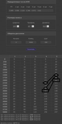

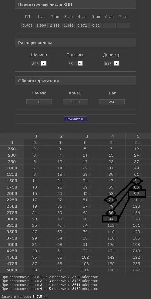

Което сума сумарум води до следната графика:
Малко над 120 км/ч при единия случай са 500 оборота/мин по-малко, което води до по-приятно шумоусещане в купето.

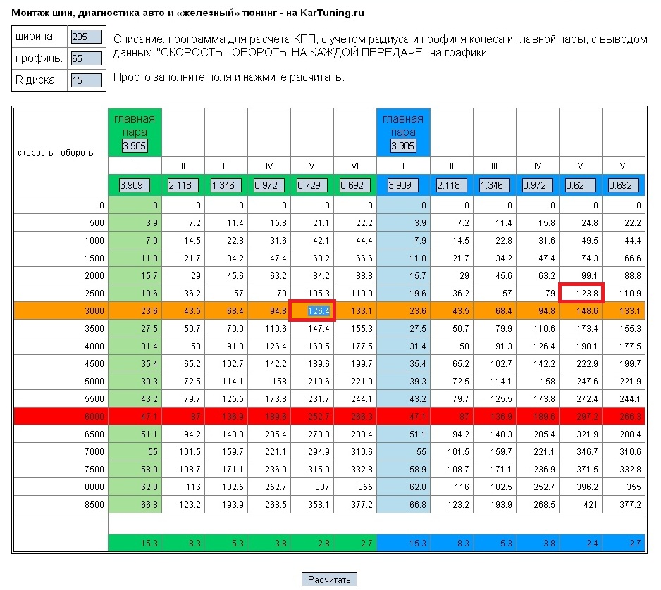

Ето това е диаграмата на AES двигателя
По калкулаторите на кутии грубо излиза, че скоростта от около над 130 км/ч със старата 5та ще се достигне на ~3100 оборота, а с новата 5та - на ~2600. Като гледам диаграмата на двигателя на 3100 рпм е зенита на въртящия момент, а на 2500 има достатъчно "да дърпа още". Сиреч от 130 км/ч със сменена 5та предавка би трябвало да не му идва тегаво, а сравнително еластично, при изпреварване например.
Или греша нещо?
Или греша нещо?

Дупката не ме притеснява, готов съм да рискувам. Мисля, че застъпването на 4та и 5та няма да е с толкова голяма дупка, като гледам как се застъпват скоростите/оборотите "по диагонал"
А относно оптимизацията на производителя - именно оттам изхождам. Ако погледнеш горе пдф-а от ЕТКА, ще видиш, че кутиите AFL + FTV до 3та са еднакви, и само карантиите около 4та и 5та са различни.
