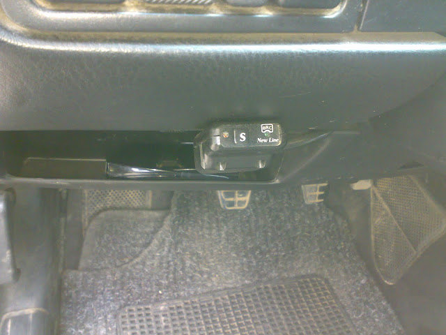

Колата е голф 3 1,6 АБУ. Копчето е обикновенно BRC ,превключването е ръчно. По принцип като дам на контакт светва зеления диод и ако не запаля веднага почва да мига червен. Обаче няколко пъти ми прави номер-въртя на контакт,паля,работи малко и гасне. Забелязах,че когато стане така на ключето нищо не свети,пълна тъмница. Размърдвам кабелите и се оправя,ама до следващия път. Вадих буксата,позачистих я и пак същата работа.
това е ключето

Колега превържи всичките жички :D

Купуваш си същото ключе- не е милиони. Нормално е да се прецака... Това е най- лесният начин за проверка.Ако проблема остане продължаваш по окабеляването.

колега купуваш същото копче ако го намериш.. ще стане. ако не намериш същото копче купуваш друг и сменяш инсталацията на самото копче иначе не пасват буксите.. ако говорим само за копчето струва 25лв (ръчно) и около 15-20лв взимат за смяна на инсталация на самото копче.

Мнениеот stefarata » Чет 08 мар 2012 18:07
проблемът май е решен. Единият от проводниците дето излиза към релето беше със скъсана изолация и явно е окъсявал. Изолирах го и засега няма проблеми. Ако се повтори ще сменя целия сноп с кабели от копчето до релето
