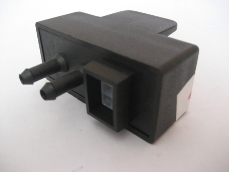

днес смених филтърчето на газовия клапан, имаше доста мизерия. Закачихме компа на диагностика, но не излизат никакви грешки, но пак продължава да обръща на бензин. Казаха ми вероятно, че е МАП-а. Не знам къде да търся такъв, понеже нищо не пише на него. Компютъра е Progas tamona, рейката и инжекторите са Mimgas, така, че не знам какво да търся. Пускам снимка какво представлява, някой ако има идея да каже. Поздрави!

Обикновено прави така ,когата дюзите не съответсват,т.е. по-малки са!!
