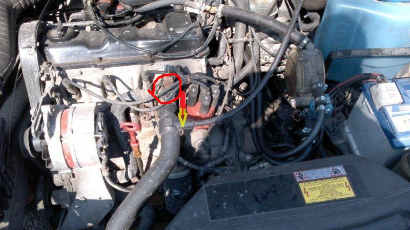

за улеснение съм сложил снимка, само моля някой да потвърди ако това е троиника
това ли е тройника

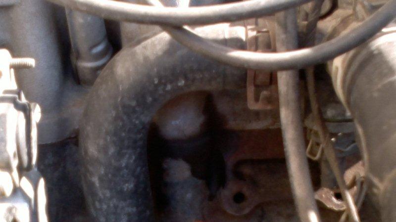

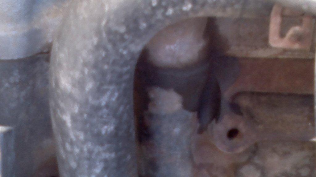

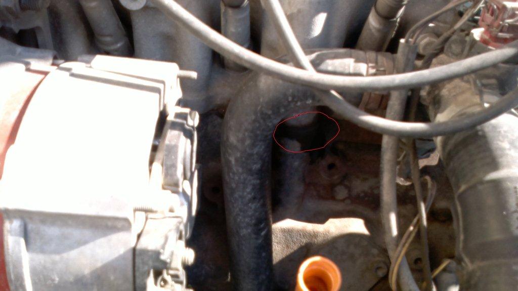

направих още снимки от които мисля че ще се потвърди че е гарнитурата

не,тройника е от където излиза този маркуч,на самия блок между 1 и 2ра свещ,където отгоре се вижда кафяв датчик.Та провери от захващането му за блока да не сълзи антифриз и да отива до гарнитурата...

утре по светлото ще погледна точно където казваш, макар че днес като снимах видях само това ясно петно съсредоточено на блока под свещи 2 и 3. Под тях точно както е на трите поредни снимки, и не изглеждаше да идва от към 2 и 1 свещ. Изглежда на по лошият вариант :cry:

днес на светло прегледах обстойно под 1 и 2-ра свещ където ми обясни че е троиника. Няма никаква следа от теч. Теча се вижда ясно където е под 2 и 3-та свещ, там където се съединяват двата блока. Т.е. ще се сменя гарнитурата.
