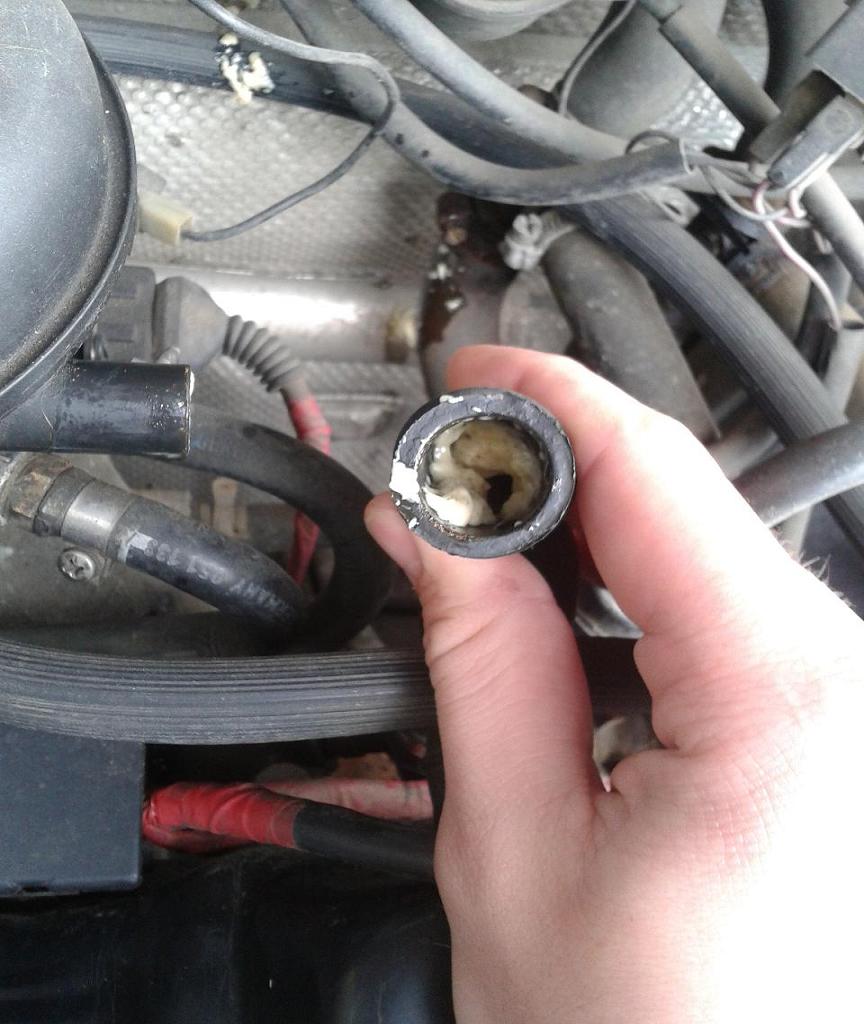

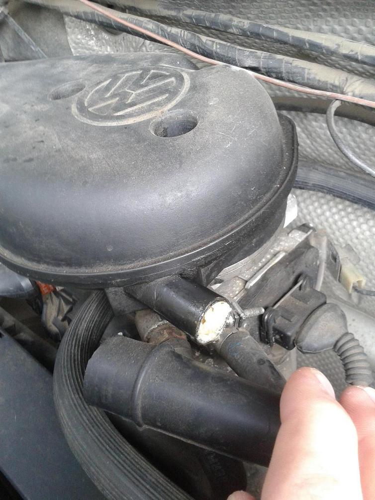

Колеги моля дайте акъл?!?!?! scare
Ето и малко снимки...
1-вата и 2-рата е със споменатата по-горе от мен така наречена Гняс:

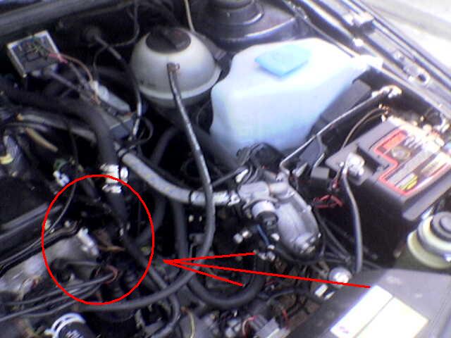

А 3-тата е за течът, който ме притеснява:

Колега бръкни с пръсчето точно под самия пластмасов щуцер и ще видиш,че тече от там.Нищо не ти коства да го смениш,струва м/у 5 и 7лв.И аз преди месец мислех че е от гарнитурата на главата,но срещу 7лв.и 15-20 мин.за работа проблема се реши.А за кашата:така става когато колата се кара на къси разстояния и по рядко.

Става въпрос за това което колегата mitko 82 ми обясни по-рано или за друго?
Щуцер не ми говори много, но да не е пластмасата която е захваната за двигателя и в нея влиза маркуч за охладителната течност ( прилича на тройник само че с дупка входна и една изходна )?
и се намира гледайки централно двигателя от дясната му страна?

Точно това от снимката е колега,да някой го наричат "тройник",а аз щуцер.Моят като го свалих изглеждаше перфектно,но като го загледах имаше пукнатина от около 1.5 см.

А какво мислиш за тази каша..Не е нормално на 3 месеца да я чистя ми се струва... Някъде четох че такава се образува ако се смеси антифриза с маслото ?

Колега ако смеси антифриза с маслото,то маслото ще е с цвят и консинстенция на боза.Това е от конденза.На жената саксото постоянно е така,но тя кара по 8 км сутрин и 8 вечер.Постоянно го чистя,но ефект няма.А като го взема аз за 2-3 дена всичко изчезва.

ivchoto написа:Точно това от снимката е колега,да някой го наричат "тройник",а аз щуцер.
Тройника е отпред -това с датчиците

А това, за което ми обясняваше колегата какво е ?!?

Щуцер/фланец
