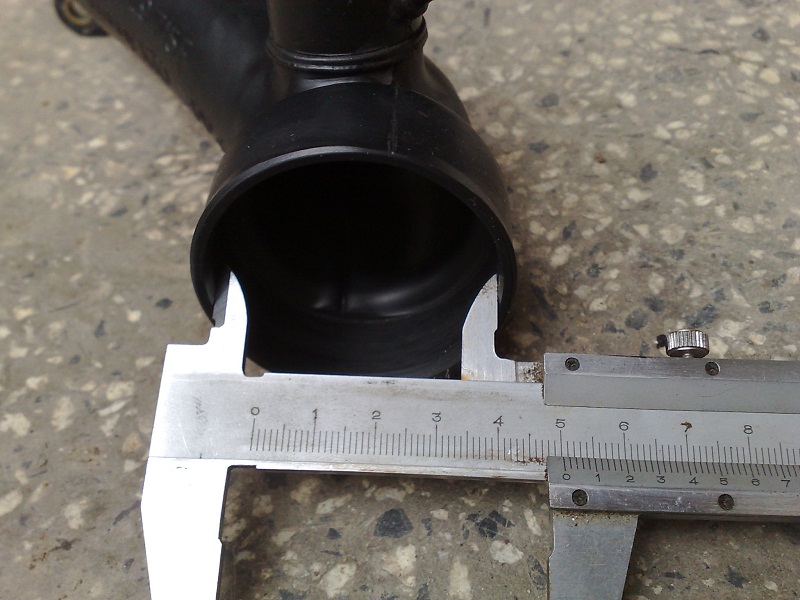

Здравйте:
за хората които държат и поддържат машините си
благодарение на колегата DA@KA който ме светна за това съответно оправих моя
става по следния начин:
с ръка хващате въздъховода който влиза в турбото и разклатете ако има осезателен луфт
проблемът е налице,ето и малко снимки
Хлабина между Въздуховода и турбото Т4
- xcentric
- Мнения: 255
- Регистриран на: Чет 06 яну 2011 21:46
- Автомобил: Transporter 2003
- Двигател: TDI - AJT
- Местоположение: Лясковец / Castagnaro - Verona
Последна промяна от xcentric на Сря 14 мар 2012 23:48, променено общо 1 път.

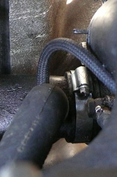

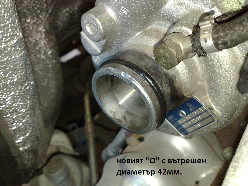

Re: Хлабина между фъздуховода и турбото Т4
още малко материал

И аз се каня да я свърша отдавна тая работа,ама все не остава време,но скоро ще я направя и аз че гледам като хвана тръбата и има луфт в турбото и си гълта оттам мръсен въздух.С каква дебелина трябва да е О-пръстена?
- xcentric
- Мнения: 255
Re: Хлабина между Въздуховода и турбото Т4
sasho_yamaha написа:И аз се каня да я свърша отдавна тая работа,ама все не остава време,но скоро ще я направя и аз че гледам като хвана тръбата и има луфт в турбото и си гълта оттам мръсен въздух.С каква дебелина трябва да е О-пръстена?
колега това забравих да измеря но тези дни мисля да си купя още един резервен и ще дам инфо
моя си го закупих от ВЮРТ понеже е немско и качествено а цената беше лев и нещо
Днес купих въпросния О пръстен и аз .Мишо-НАБОРЕ- благодаря за инфото ще го сменя благодарение на теб ,ще почерпя като дойдеш
твой ред е .
Здраво банда
,днес смених О пръстенчето и за по сигурно му сложих една водна скоба.
Нали не е проблем
Нали не е проблем
pepi74 написа:Здраво банда,днес смених О пръстенчето и за по сигурно му сложих една водна скоба.
Нали не е проблем
не вярвъм да има проблем но аз специално държа да си е оригинално пак и другият път кога ли ще го сменя,едвали някой преди мене го е сменял за 10 години
Току що си смених и аз О-пръстена и след като пробвах буса усетих че турбото се чува по силно в малките обороти от преди,разлика в вървежа няма,но вече ще смуче чист въздух.

При мен го няма този пръстен,а вече карам буса 5 година...
.При мен си имаше само обикновенна скоба
- xcentric
- Мнения: 255
по принцип много които имат този проблем слагат скоба или не им си занимава да търсят "О" пръстена
целта е да не смучи въздух и прах от там вече всеки сам решава как да го направи
както е на снимката би трябвало да е при тебе
