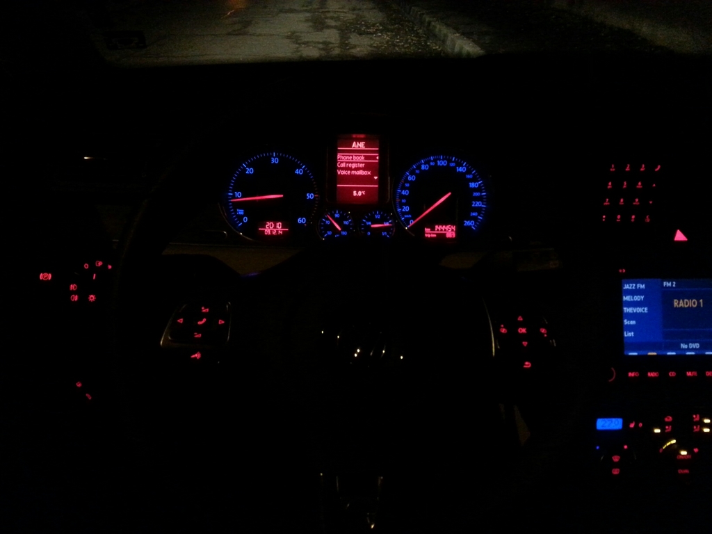

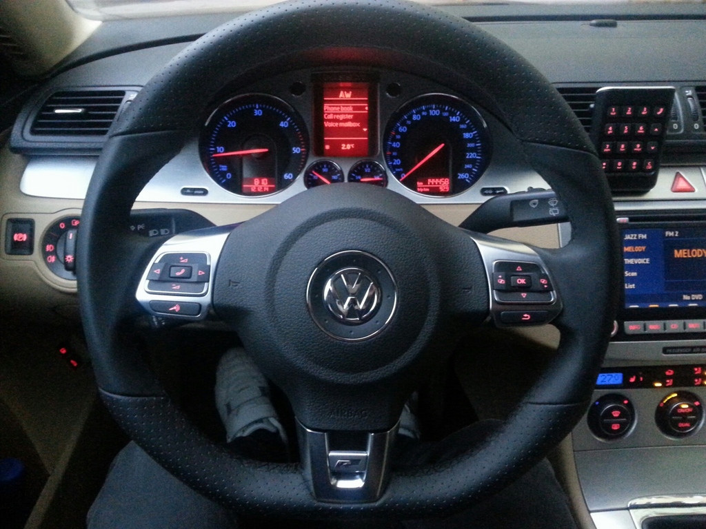

Здравейте,
Добавям към темата, че и аз успях да направя тази смяна на волан.
Освен новият волан, на мен ми се наложи да си закупя само съответния контролер, след което с точната настройка всичко заработи както трябва:)
