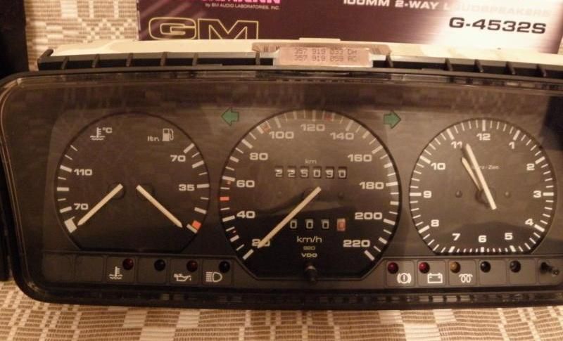

Здравейте колеги, искам да си сменя таблото на пасата, моето е с големият аналогов часовник вместо ооборотомер и с една лампичка за мигачите и аварийните . Искам да сложа таблото което е оборотомер и цифровият часовник в ляво при скоростомера. Интересува ме дали 2-та километража са с еднакви букси и дали не трябва да се преправя нещо.Ако може само да го махна и да сложа новия ще съм най-щастливият човек :Д

Намери си оригиналните циферблати и сравни предавателното число дали е еднакво. Оборотомерът ще тръгне без преправяне (най-вероятно). Другият проблем ще ти е с мигачите - старото е с един, а новото с два. Мисля, че можеше да се направи да работят и двата, но трябваше да се преправя нещо, но не беше трудно. Потърси с търсачката - има няколко теми с картинки и подробни обяснения кое как става! :wink:
Като чета тази тема ... по-добре си намери табло с една лампичка за мигачите долу.

viewtopic.php?f=57&t=327655&p=3401123#p3401123
Таблото което продава колегата е каквото ти трябва :idea:

:no-no А индикацията за подгревни свещи на първото табло забеляза ли го някой?
Тааа... ето защо има отделна секция за Дизелови агрегати.
Колега, пусни си темичката там.
А ако не си дизел все пак - пиши да отключа ;)
