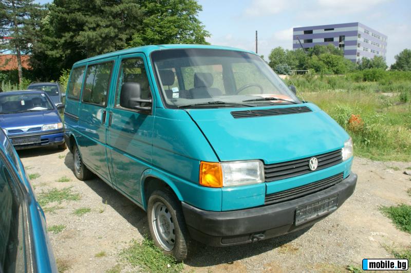

Колега аз разбирам разочарованието ти,то думите Автокъща и Мошенници вървят винаги заедно.При условие че се внасят наи големите боклуци и тук се пудрят да изглеждат добре няма как да е другоядче.При покупката е трябвало да си отваряте очите,явно сте се доверили сляпо и външния вид ви е подлъгал.Даи някоя снимка да видим бусчето.
