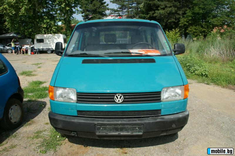

Дайте съвет на какво може да се дължи този шум.Благодаря ви предварително.Закупих днес Т4 и проблем
Здравейте колеги! Помагайте със съвет.Днес си закупих Т4 2,5Д 95г и вече имам проблем с двигателя.Днес преди да го купя нямаше никакви проблеми и сега като се прибрах с него вече чувам как от към въздушния филтър се чува едно тактово лопване сякаш някаква гумена клапа лупва постоянно.преди имах Т2 що ли ми трябваше тази Т4 и аз не знам.
Дайте съвет на какво може да се дължи този шум.Благодаря ви предварително.- avtohit77

По-принцип това заглушено хлопане във въздушният филтър е на прегорял клапан но без да го чуя от близо е гадаене.Ако имаш някой доверен майстор закарай го да го чуе

От пригорял клапан на дизел не ми се вярва ,според мен е счупен повдигач на клапаните.

batchi написа:От пригорял клапан на дизел не ми се вярва ,според мен е счупен повдигач на клапаните.
Е може съгласявам се със теб но проблема е в газоразпределителният механизъм

Благодаря Ви за одговорите! И аз така мислех,но рекох да се допитам до вас.Дали има части сега да го оправя или ще се започва с мъките

Закарах го в сервиз,там махнахме маркуча от филтъра към колектора и шумът е адски силен.Майстора каза,че е клапан или повдигач.За ремонт труд-100,за шлайфане на глава която така и не ми стана ясно защо 30лв,за пасване на клапани-100лв,и частите отделно-гарнитура за глава,водачи на клапани,клапани,повдигачи-ужас.По мои сметки някъде около 500-550лв.общо+ ляво каре което незнаем вътрешно или външно още пари които си нямам на идея колко ще са със смяната.Отделно търся и ключове за мигачи и чистачки

Указаха се повдигачи.Сменихме ги-190лв с труд.Благодаря на колегите които писаха и дадоха съвет
