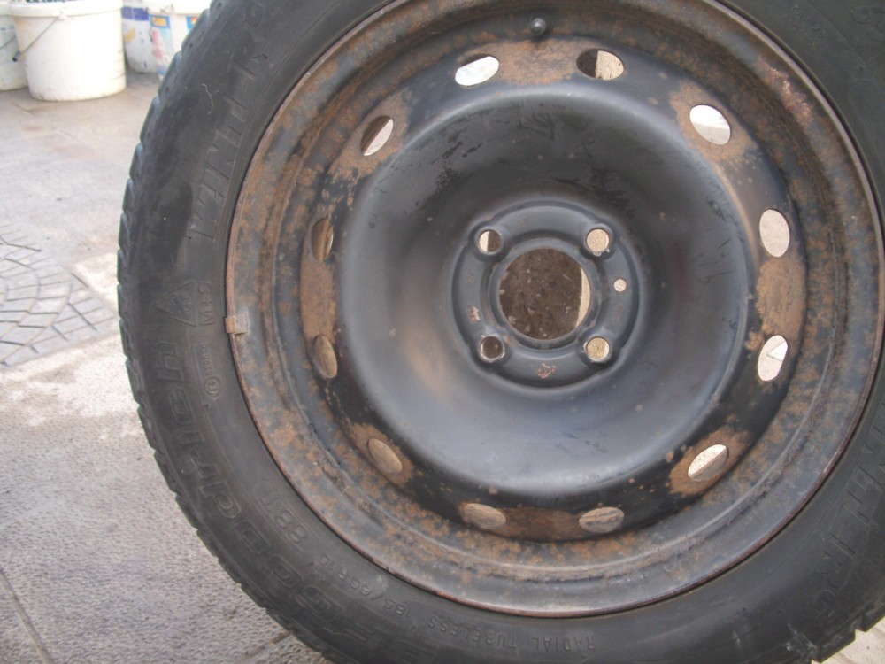

Привет, наскоро ми попадна една оригинална желязна джанта с бая неравномерно изтъркана зимна гума и се заех да я поосвежа. Беше в много лошо състояние с надигнала се ръжда и започнах с една телена четка първо. Като цяло визуално не е огромна разликата, но на пипане сега е гладка и май ще трябва да я мина и със шкурка, за да премахна ръждивите петна преди боядисване. Ето и снимките за архива на този етап :drunk
Страна А преди:
Страна А след:
Страна Б преди:
Страна Б след:
ПС. Тежестите за баланс са премахнати, ама за снимките не се бях сетил.

nokiangage - дай я на песъкоструй, но веднага след него боя,че въздуха е влажен и започва корозия.
Миналата година подарих 1 джанта останала от Б4 ката.
