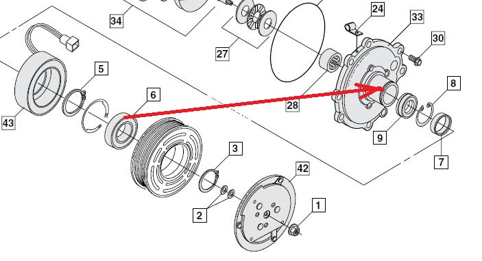

за тази седмица имам отремонтирани 5-6 компресора(основно опелски и основно харисън, но няма значние, общо взето нещата са сходни), та да ми обясняваш някакви неща е леко несериозно. Разглобен компресор виждал ли си и наясно ли си как работи?
Обясни ми кой лагер спира да се върти с включването на компресора(разбирай със зацепването на ел съединителя) и къде си видял да съм написал че шайбата на компресора не лагерува на корпуса на компресора. Няма такъв лагер (пояснявам спец за теб- няма такъв лагер, който да спира да се върти със зацепване на съединителя)
Лагера на шайбата, да те светна, във вътрешния си диаметър лежи на корпуса, а във външния- на ролката. Върти се винаги, когато рабори мотора, независимо дали компресора е включен или не! Единствения компресор,който съм виждал/правил, на който вътрешния размер лежи на оста на съединителя, е на комбайн клаас. Но там компресора няма нищо общо с автомобилен- двубутален с колянов вал и биели, досущ като компресор за въздух на зил...Каккто и да
В този модел компресор (санден, мисля че беше sd7v12)има три отовора за навиване на въпросните болтове. Те захващат съеднителя, но изтеглянето става със скоба за изтегляне. Понякога излиза лесно, може да издърпаш и на ръка, но в повечето случаи не е така, иска си здраво натягане...
Лагерите се движат от 20 до 30лв, десетина-петнадесет размера са за всички компресори. Сега може и за 100лв лагер да са ти сложили, може и за 200...

juve написа: когато компресора НЕ Е включен, ролката на климатика се върти като паразитна, и компресора НЕ СЕ върти. Там предполагам, че има лагер нали ? Когато компресора "зацепи" , тогава започва да се върти и оста на компресора, и оня диск с биелките и буталцата...този лагер, който се е въртял когато се е въртяла САМО ролката продължава да се върти? Виж ти....и аз научих нещо...ето разбрах и Ви се извинявам, това наистина не го знаех
лагера на шайбата се върти непрекъснато, независимо, дали се върти като паразитна ролка, демек при невкл. компресор, или при включен компресор.
Пак ти повтарям, лагера лагерува във вътрешния си диаметър на корпуса! Не на съединителя. При включването на климатика, просто към шайабата се долепя диска на съединителя. По тази причина, лагера се върти винаги!

6, което е лагера, се набива на издатъка на капака.
Проклетия лагер се върти ако се върти двигателя.
Проклетия лагер не се върти, когато блокира компресора и се подпали ремъка на зацепен съединител.

Наистина сте прави, мам*(§(*§ му! След като разгледах чертежа още сутринта се разрових в кашона с карантии и видях че НАИСТИНА не съм знаел как стоят нещата
Точно там , където сочи стрелката на колегата ..тая шийка при мен е отрязана на струг, защото някой из ползвал за някакви центровки.... така и не разбрах защо, обаче се вкиснах
Но така или иначе истината трябва да се признава - прави сте, лагера НАИСТИНА се върти както казвате... много ми е криво да си призная, обаче съм бил подчертано в грешка
Официално се извинявам на колегата pe6kata... той беше прав а аз в грешка
