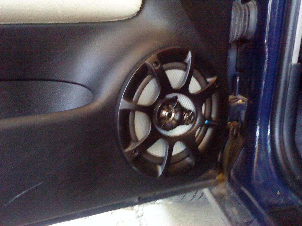

За да свалиш колоните се сваля и кората ... хванати са на една пластмаса със нитове, а тая пластмаса е хваната за врата също с нитове ... ще трябва да разпробиеш нитовете и после новите колонки или пак на тая пластмаса или като мене направо на кората .. избора е твой :)

Как на кората :!: :?: Вие сте садисти mhihi Продават се специални преходници,а и няма да е толкова трудно да си направиш сам едни,стига да не си от клуб "Ръцете ми пречат"

Що бе човек, става добре според мен .. а и отдоло като го налепиш със STP изолация и вади перфектен звук :)

Просто няма начин тоя Blaushit да изкара звук, камо ли перфектен mhihi
Моя съвет е колагата ако ще сменя колоните да си вземе адаптери.

Разбирам те, аз по същите причини на задните врати съм с Blaushit защото колата си дойде с тях и няма пара за смяната им. Парадокса беше в това, че си сложил изолация STP пък тонколони Blaushit. Парите, които си дал за тези колони щеше да е по-добре да си ги спестиш ;)
