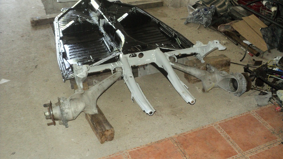

още една малка стъпка напред

С тези носачи задницата ще се разшири с по 4 см от страна. Моите калници са разширени с по 4 см и мога да предоставя за проба в последствие калник и джанта 10J 17"
Не случайно попитах за дължината на полуоската и аз съм събрал такива носачи но нямам полуоски все още

На мен ми изглеждаше доста-повече, иначе, ако е по 4см. нищо страшно няма, аз "Bugsy" го карах с нещо 6-8см. фланци и влизах (буквално) в оригиналните калници с гуми до 205 на 15...

BuGmaN написа:На мен ми изглеждаше доста-повече, иначе, ако е по 4см. нищо страшно няма, аз "Bugsy" го карах с нещо 6-8см. фланци и влизах (буквално) в оригиналните калници с гуми до 205 на 15...
Бъгси не е с голи полуоски и затова влизат! "Голите" имат карета и от двете страни и ще дере. Ти знаеш де

batbobo написа:С тези носачи задницата ще се разшири с по 4 см от страна. Моите калници са разширени с по 4 см и мога да предоставя за проба в последствие калник и джанта 10J 17"
полуоски от транспортер ще ти свършат работа...може да се наложи да се коригира дължината само но на главина порше заспива...за там са си правени
на мен дължината от порше ми идва точно на Т2 скоростна кутия(имам и транспортер полуоски ше ги премеря утре и ако са еднакви няма да се очудя)
а скоростни кутий вече имам 2броя
ако някой иска може да спазарим едната със 3 ребра най-стария варянт без уши на камбаната...дават я до 200магарета да не мърдааз като по надъхан си взех по късната версия със уши на камбаната...по нета пише че до 300коня няма да се разцепи
не че ще мога да ги намеря отнякъде тия коне ама да има
и като за капак си намерих и диференциял от бус синхро с механичен болкаж
дрифатарите да завиждат
а широчината и мен ме притеснява ???
носачите разширяват и отделно съм си взел преходни фланци (5х130 към 5х100 35мм ширина) за да мога да имам по голям избор на джанти а и имам New beetle та мога да си го разменям от едната на другата
?????? някой играл ли си е да слага стабилизираща щанга отзад ??????

Чеки, че ми стана интересно за дифа, понеже единият ми бус искал да е OFFROAD и сещайки се за него се питам, тоя диф от Т3 става ли на Т2 кутията, щото няма да е лошо да имам и блокажче, нещо...
- rough
- Мнения: 430
- Регистриран на: Сря 09 апр 2008 15:26
- Автомобил: New Beetle + VW1300+VW1303
Re: 1303...2...1...GO!
ами...при мен стана
само трябва да се разпробие кутията и да се сложи водач за вилката която управлява заключването
рових се из нета и за бусовите скорости открих че фабрично слагат LSD на някой кутий но затрих темата и незнам в кои ги има ???
