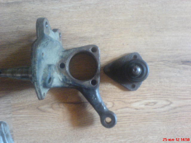

Здравейте момци,
Наскоро взех от Жеко шенкели и дискове за предницата на 1302. Дисковете ОК но щенкелите са някакви нестандартни / не се знае от какъв модел точно /. Разстоянието между 3 - те дупки на шарнира е 70 мм. докато на стандартния е 62 мм. и се оказа че същите тия дупки са обърнати на 180 градуса, което тотално прави стандартния шарнир неприложим. Отделно трябва да се преработи петата на амортисъора.
Ако някой се е сблъсквал с подобно чудо да каже 1. за к
акъв 1302 става въпрос / може би некъф американски или кабрио / или не е от фолксваген и 2. може ли от някъде да се намери оригинален шарнир и амортисъор за това изделие?
Предварително Ви благодаря!
П.П. В краен случай някой ако има адаптер скоби за предните дискови спирачки на 1302 да свирка та да се свърши с тия мъки!
Шенкел за 1302 от диск спирачка с обратни дупки за шарнира

Re: Шенкел за 1302 от диск спирачка с обратни дупки за шарнира
Честно казано, аз потърсих инфо по въпроса, но не намирам нищо
100% не е от кабриолет (имаме 2 кабриолета 1302 и са еднакви с НЕкабриолетите
), американците ползват същите части... Потърсих из основните VW online магазини - никой не споменава по-различни шарнири
Бърз преглед в Самба-та не показа резултат. 1303 шенкела май е различен, амортесьора се захваща като на Голф, Пасат... Помислих си да не е от Мексиканка.. Но не знам те дали са сглобявани с такъв преден мост (най-вероятно не!). Аз лично се изчерпих от към идеи.
Единствената ти надежда е да пуснеш една темичка в Самба-та и ако някои се е сблъсквал с проблема ще разбереш.
Поздрави!
Колега, ако искаш да ида до сервиза да снимам 1303-то ми как изглежда отпред окачването. Ако мислиш че ще ти е полезно само кажи.
За 1302 и 1303 има 2 вида шарнири, нещо до 74 и след..., едините са, като на колегата, другите са поръчани и след 2 дни danov_m ще ги получи и провери каква е работата, аз преди да ги изпратя ще ги пробвам на едни макферсони от 1303, поне да разбера за коя година са...
Колега, на 1303 74 година шарнира се набива в носача като на ауди 100 С3 например, т.е. няма нищо общо с този на снимката. Явно твоя е съвсем различен.
Сърдечно Ви благодаря!
На Митко от Бургас най вече. Аз ще имам дискови спирачки отпред независимо как. Но и загадката трябва да бъде разгадана / шенкели от неизвестен до сега въздухар /. За сега съм се отказал от шенкелите и си правя адаптор скоби за спирачните супорти. А като дойдат шарнирите за 1303 ако на някой му вършат работа може да ги вземе.
сърчни го в гугъл колега, това е една разработка на базата на костенур
Браво пичове сега оставя да намеря тоя 411/412 и чаркове за него!
danov_m написа:Браво пичове сега оставя да намеря тоя 411/412 и чаркове за него!
Стискайте ми палци! Между другото ако някой има или знае къде има такива шарнири да каже сега или да замълчи на веки!!! Утре се женим. Ха ха ха
Забрави да намериш такова животно в БГ, преди 2 години имаше един в Шумен и по спомени се продаваше за 4-5000 лв.
Единствен вариант поръчка на нови от чужбина.
Някога, в далечното минало, разглобих един такъв, Асен облада маторя, ма кой да предположи, че на някой ще му трябват шарнири.
Като се връщам в сопмените си спомням как Тони, който вече му викаме бате
го насече с едно секичЕ
PACH написа:danov_m написа:Браво пичове сега оставя да намеря тоя 411/412 и чаркове за него!
В София имаше един "майстор" Чани, той имаше такива, 100 % има. Днес ще мина да проверя, понеже го познавам.
