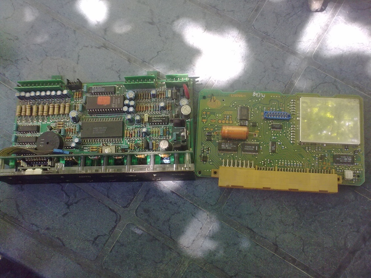

Компресора е с логото на audi i VW SANDEN SD7B10 с фреон R134a,дали ще работи ще се разбере като се качи на системата иначе ето две снимки с Диария и оригиналното на нашата марка управление на климатроника.Мисля че е явно кое е по добро за ремонт от кварталният майстор mhihi
znainainai
Мнения: 5287
Автомобил: Golf4
Двигател: MK 4 98 AHF
Re: Климатроник Б3
Мнениеот znainainai » Нед 05 авг 2012 14:25
enigma79 написа:.......
Жоро стига писа глупости че ще пецкам. Стефан повече от ясно ти обясни кое как е ама ти продължаваш да се дървиш.
Към колегата дето му грее колата най-вероятно грее понеже тъпаците са оставили малък воден радиатор и са цопнали пред него кондензатора който му спира въздуха отделно и като сложиш че не е почистван водният от мизерията (има тема) нормално е да грее.
