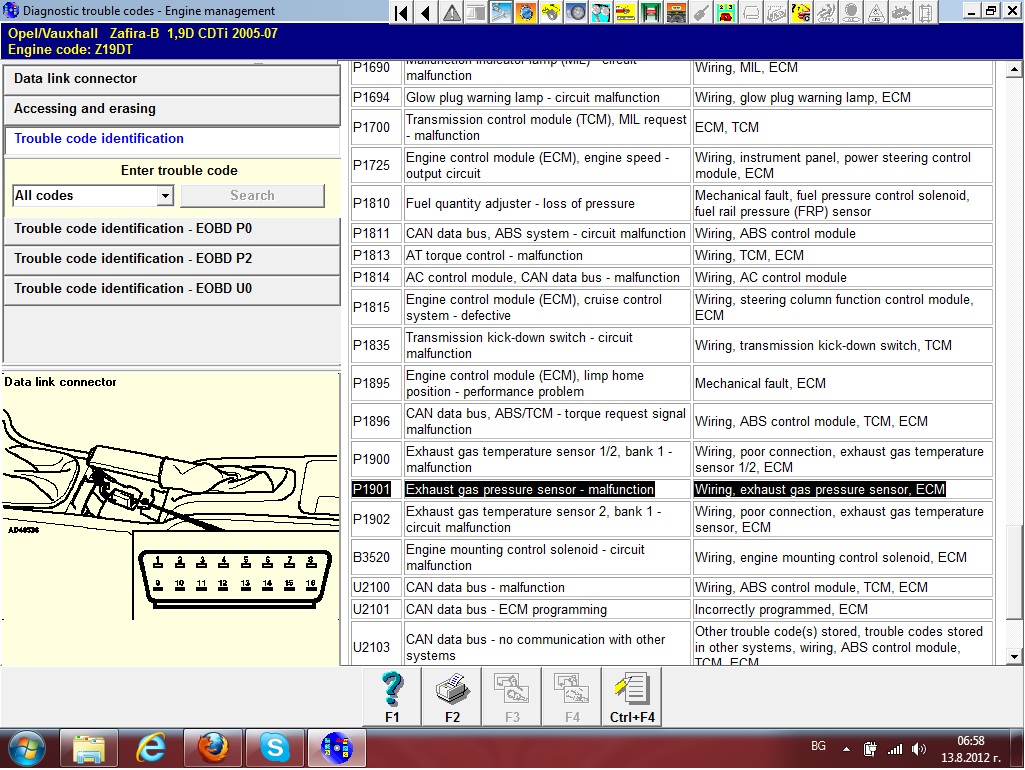

Z19DT, дизел 2006 година
Р1901-ето този код ме притеснява основно-другите са грешки на имобилайзера
някой може ли да преведе на разбираем език какво казва /аз си го превеждам само ан англ. на бг :oops: /
ето и картинка
свети чек енджина и дава тези грешки
колко е опасно за каране и какво е лечението :banghead:
аутодата за тази грешка 1901 дава exhaust gas pressure sensore-malfunction

тази грешка колега ти е за филтъра за твърди частици явно вече се е понапълнил

Датчик за налягане на изгорелите газове е грешката.
Възможни причини:
Окабеляване към датчика
Самият датчик
Контролера (компа на колата)

т.е причината може да е прецакан самият датчик или запушен катализатор/филтър твърди частици, който дава грешна информация на датчика, въпреки че запушванията не ги дават като опция :roll: :?:
Милото и Владо ме притесниха с писанията си, затова копам да избегам от запушени скъпи чаркове :roll: :roll: :roll:

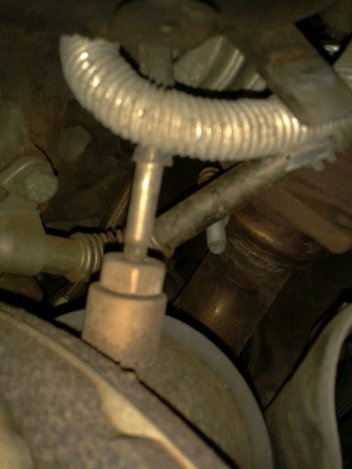

Прегледай тръбичката на ауспуха. Точно където ауспуха прави извивка нагоре към турбината, има метална тръбичка, която след това преминава в твърд черен пластмасов шлаух. Той отива към датчкика и се прекъсва.

icoico написа:Тази грешка не означава ли, че датчикът подава ненормални стойности? За задръстен партикелфилтър би трябвало да имаш отделна контролна лампа...
мда има отделна лампичка за него-жълта са написувано двигателче, а тази е жълта с нарисувана кола с гаечен ключ
Ще я кача на канал да видя дали няма прекъснат кабел, както каза колегата Андонов, ако е товааааа еееххххх

не кабел, а шлаух.

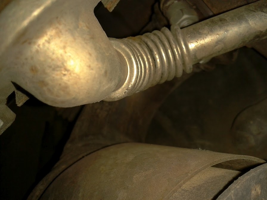

правя се на майстор, махнах корите, немахани от 2005 лето и видях кюнеца, който се забива в турбинката, малко по-надолу от турбината има едно уширение и на него има една желязна тръбичка /алуминиева евентуално/, която е дълга около 6 см, на нея е надянато едно плетенко шлаухче, което отиве нагоре в сгъчкания фиатовски мотор
прилагам и едни снимки :|

Късно видях поста. Това е въпросният шлаух.
Проследи го до датчика дали е здрав. Ако нямаш късмет ще сменяш самия датчик за делта Р.
