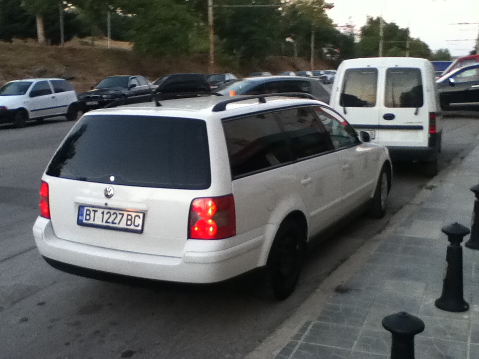

Здравейте,дойде и моя ред да напиша тема за "новата" стара кола.
След първата ми кола VW FOX(не питайте - модела е щатски) 1,8 115к.с. знаех,че това е автомобила за мен.Последва един Голф 3 АБУ без грам екстри и регистрацията ми тук.След четене и четене дойде и "ъпгрейда" - продадох АБУ-то и взех АБФ с всички екстри.Каране,каране,каране,младежки дивотии и т.н.Но живота продължава и на бял свят дойде прекрасната ми дъщеря.С нея приоритетите се промениха,с което и колата стана "малка".След дълго умуване и търсене продадох АБФ-а и взех въпросната "нова" кола - VW PASSAT '97 1,9 TDI 90к.с. AHU.Прилагам снимки на въпросната кола с недобро качество но това имах под ръка.
Оттук следва обслужване,набавяне на някои липсващи елементи от интериора като капачета,копченца,държачи и др.Приемам всякакви мнения,насоки,препоръки относно поддръжка,обслужване и доработки с цел безпроблемно и по-удобно експлоатиране на автомобила.:)
П.С.Също така няма да откажа малко тех.данни - линк,ръководства и др. с които да се запозная в детайли с колата.

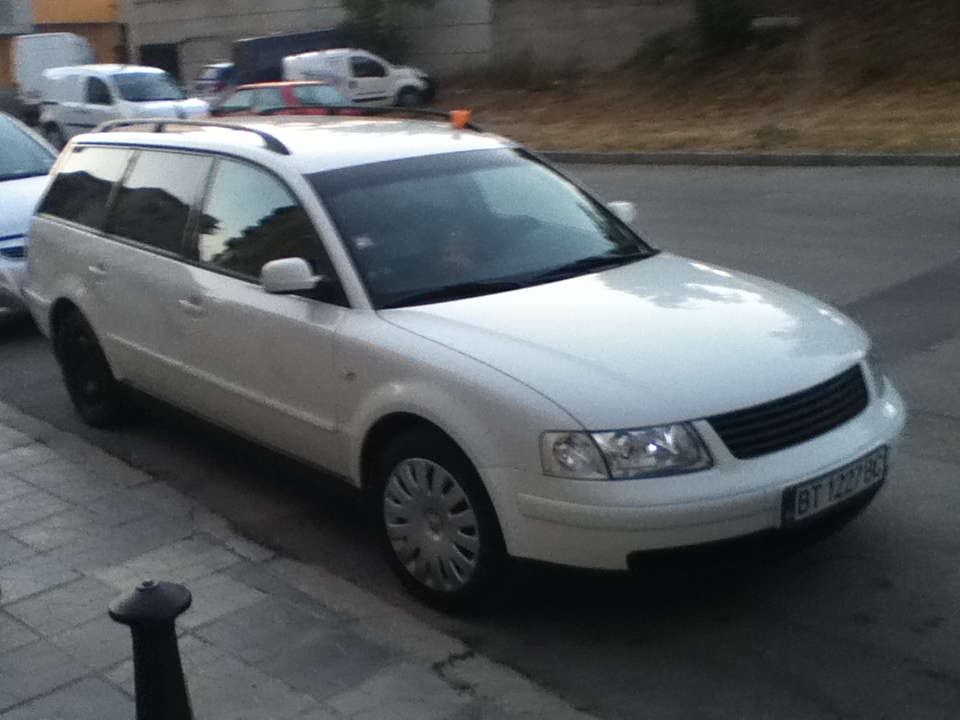

тази кола последно б5 ли е или б5.5? Стоповете са на б5.5 а предницата б5 ?
инче тоя пасат (б5.5) има едни много хубави оригинални 17-ки които много отварят колата

Div Selqnin написа:тази кола последно б5 ли е или б5.5? Стоповете са на б5.5 а предницата б5 ?
Май четеш през ред, писал е 97г. Б5.5 няма 90к.с. с код AHU. :012:
