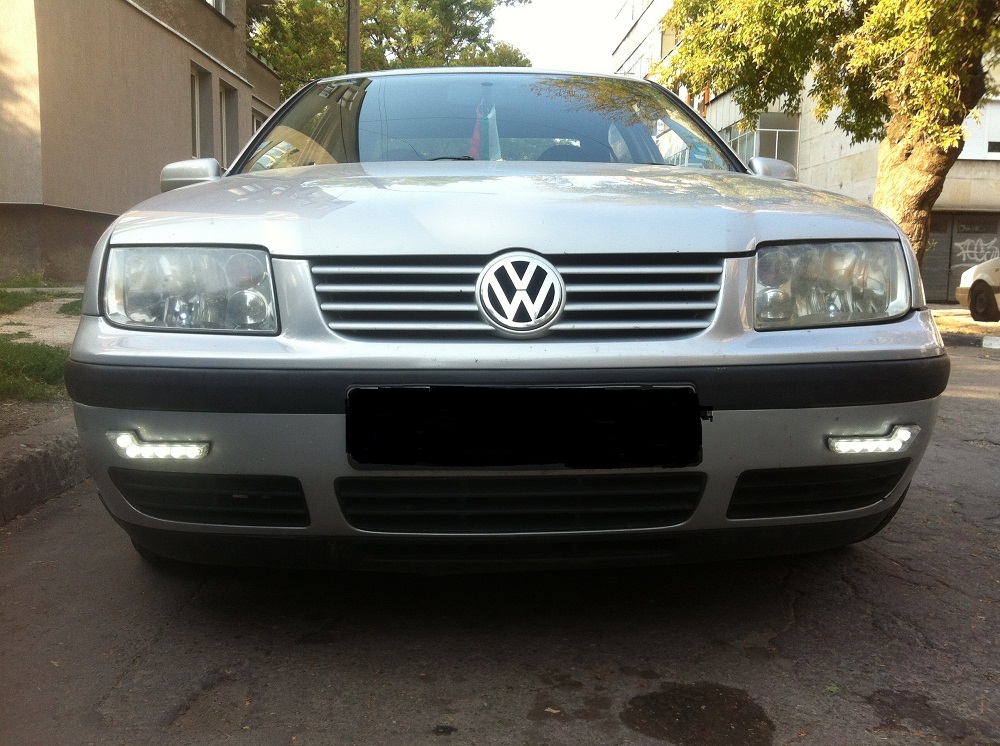

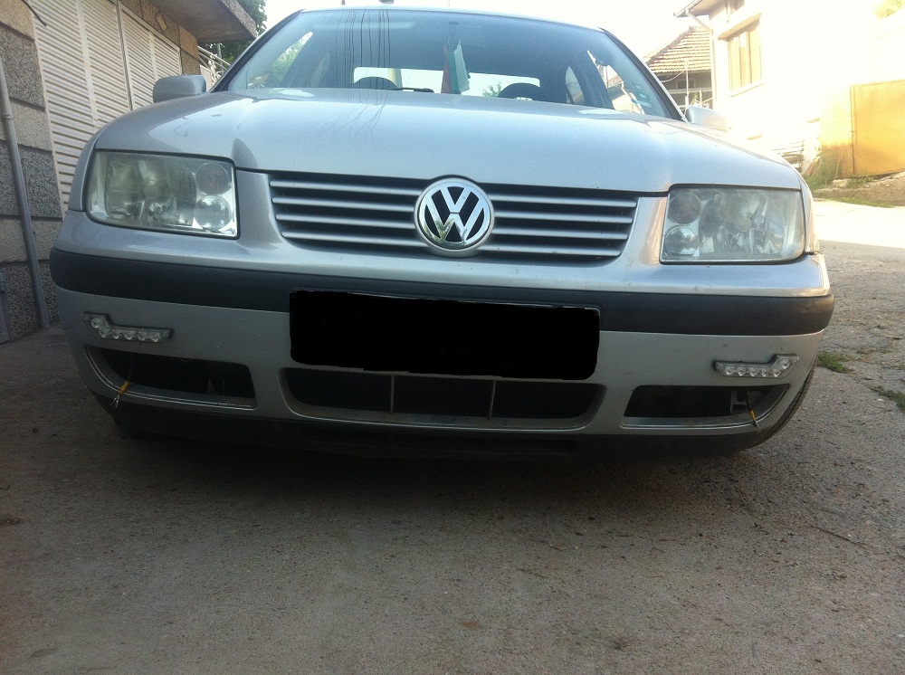

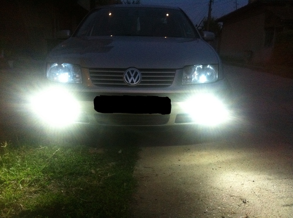

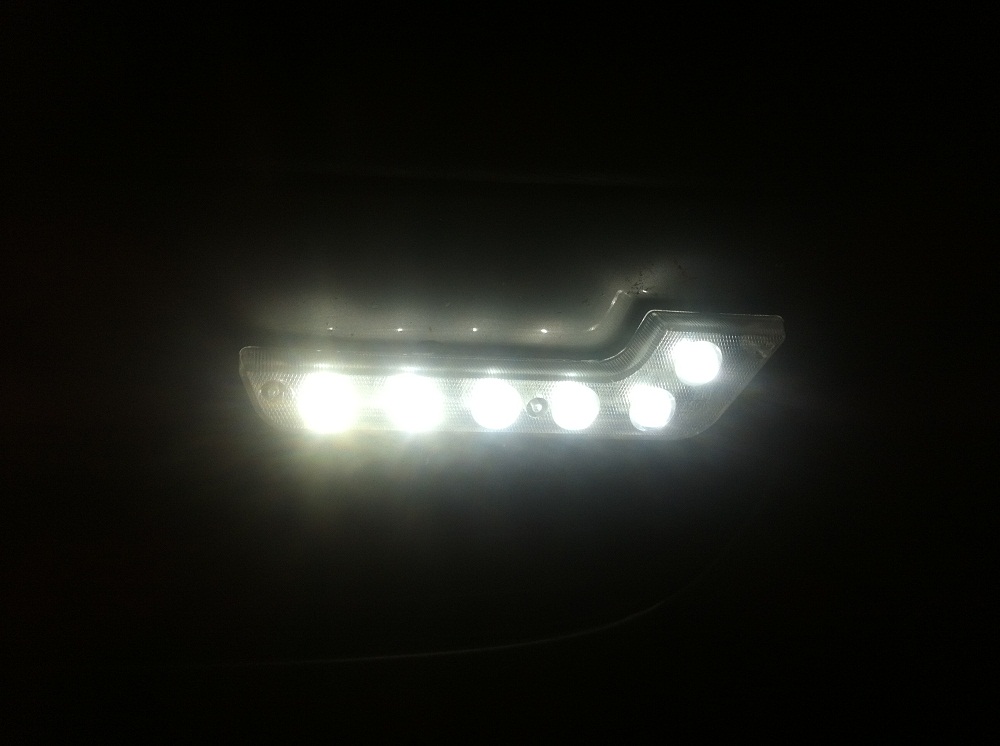

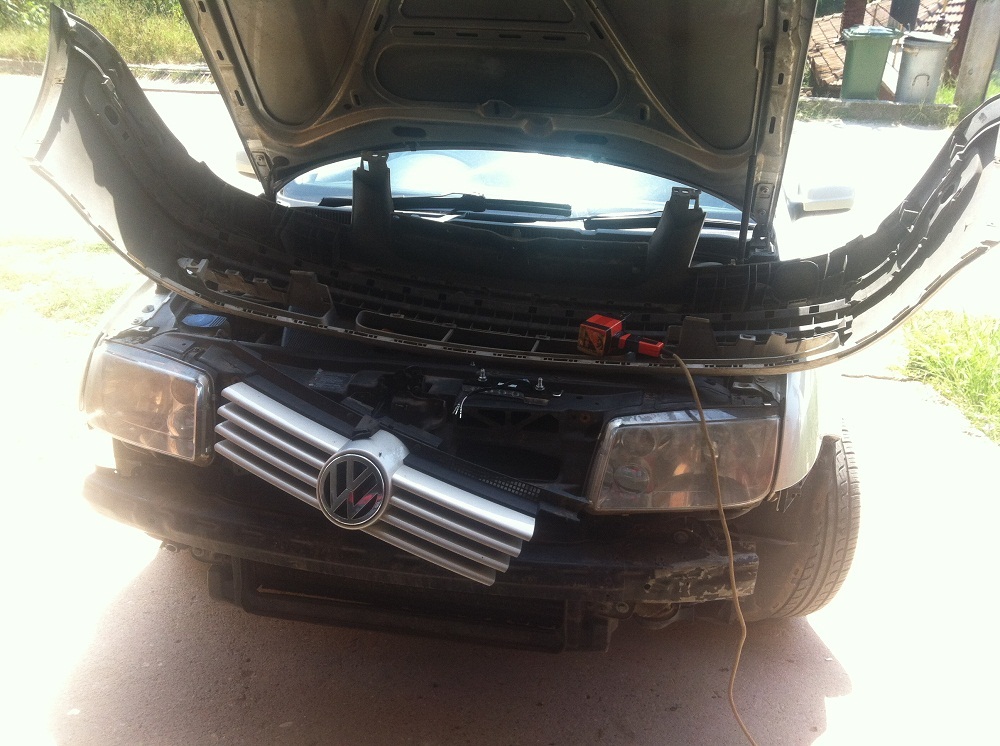

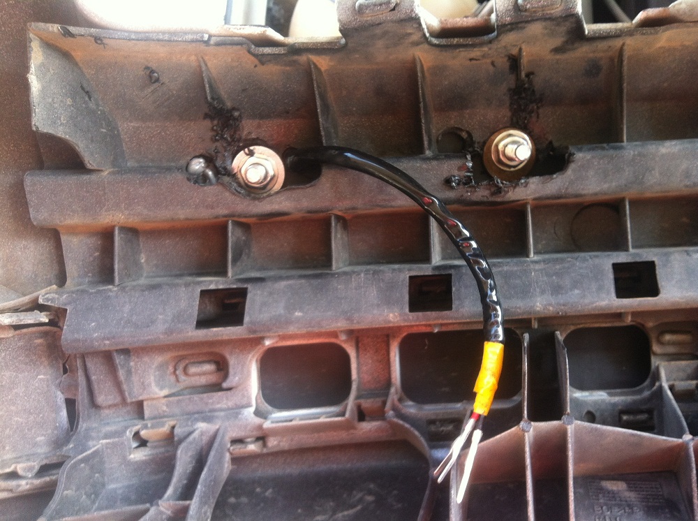

Относно това дали са позволени имам роднина полицай, и го попитах като му и показах снимки преди няколко дена, та той ми обясни, че преди 2 седмици е излязло ново правило, което гласи, че трябва да се кара на светлини през деня КЪСИ ИЛИ ДВЕВНИ, а не задължително на КЪСИ, и ми каза, че няма проблем да си карам на DRL, но със включени ГАБАРИТИ ЗАЕДНО. Така карам вече няколко дена за сега проблем не са ми правили. Това е което мога да кажа. Ето и малко снимки, не стана перфектно, но на мен и така си ми харесва :Д :Д

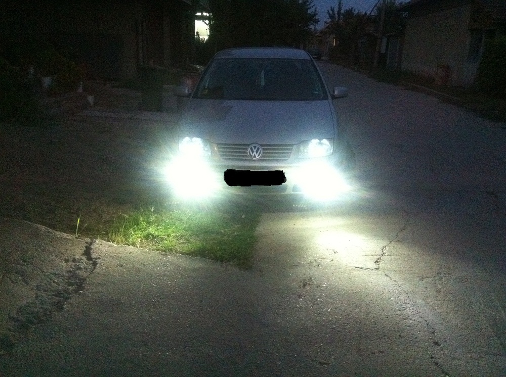

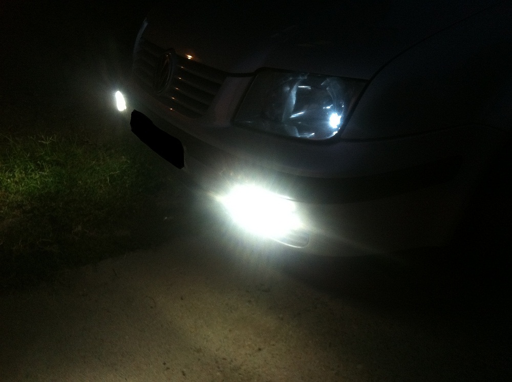

Мнениеот MapTcuTo » Сря 29 авг 2012 2:11
И още малко снимки :п

Как така и с ГАБАРИТИ??? scare Нали целта е да се вижда предната част на МПС-то? А габаритите кой ще ги види през деня? Предни задни няма значение! :banghead:
За да не съм офф, колега MapTcuTo, нямаше ли да е по-добре долу на мястото на дек. решетки?

Ами аз казвам това, което знам габаритите са сигурно, за да се вижда автомобила отзад..... А за това къде ги сложих просто този вид DRL не ми пасваше на решетките, искаше много преправяния, и ми беше по-лесно да ги сложа там където са, а и исках да са по-нагоре, за да се виждат по-добре ;)

На декоративната решетка не може да се монтират защото от там е въздуха за интеркулера.
radi_nrj
Мнения: 9331
Двигател: AEL ALH
Re: DRL LED дневни светлини
Мнениеот radi_nrj » Пет 31 авг 2012 15:59
Тоя модел са за копие на мерцедес и се слагат наопаки mhihi
Няма много да нарушат потока към кулера ако се сложат в решетката.

Ами аз го видях това как се слагат точно тези, но на мен и така си ме кефят, все пак всеки си прави колата така, както си я харесва той ;)
