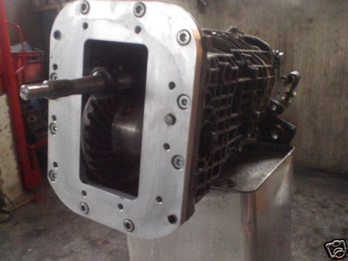

Здравейте колеги някой да има точните размери на тази планка
Искам да сложа на моят бус 1.6д кутия от рено 21 2.2и тъй като със тази много ми е ниска скоростта моята кутия е dm а тази дето съм приготвил е ng-009 със предавателни числа
1 =4.09
2 =2.17
3 =1.53
4 =1.16
5 =0.93
мисля че ще има прилична скорост не възнамерявам да превозвам тежки товари
а ако няма достатъчно душа ще сложа от тди мотор.

Вземаш кутията от реното и фланеца от дизелова кутия, отиваш във фирма с цифрови фрези и други хубави машини, казваш какво искаш, останалото сами ще си го сметнат.Освен преходния фланец ще трябва наново да ти изработят и двете фланчета, където се закачат полуоските.Преработва се опашката и наново се измисля закрепването на кутията към купето.освен това ще има и заигравка с лостовата система.Честно казано, ако не правиш някакви тунинг версии с моторите, не си заслужава филма.Купи си една кутия от 2.1 и си карай като пич, даже сега се продава една такава в "части продава" на раздела ни.Да не говорим че мотора ти е мъртвец и с бърза кутия, ще се счупваш да смъкваш предавки по баирите ;)

Колега pach като гледам колко искат на една 5 ст. кутия за т3 по добре да си ъпгрейдна тази от реното не ми трябват никакви цифрови фрези а обикновена фреза и струг единственото което ми трябва е камбана от дизелов бус или ако някой е правил такъв фланец да каже колко му е точната дебелина няма нищо сложно просто трябва да знаеш какво правиш ако не съм се занимавал със такива работи въобще нямаше да се захващам и затова питам ако някой го е правил да сподели и да спестим малко време при ъпгрейда иначе трябва да сваля мойте скорости да сваля камбаната и да си взема размерите който ми трябвати да отида да търся материял за фланеца даже ако се намери на точната дебелина ще ми трябва само струг за фланците и резак за фланеца но явно в бг. никой ни е слагал такава кутия.

Ако е за идеята, може с флекса и дрелката, но всеки сам си решава.Лично аз в БГ не съм чул някой да го е правил, а от доста време се занимавам с бусове.Следващата седмица, като ми остане време ще поровя за чертеж с размери.Ако намеря подробно инфо ще го публикувам в темата.
Ето ти готов кит, само пари да имаш :)
http://shop.busprojekte.de/un1-getriebe ... le-t3.html

Днес попаднах на един проект с въпросната кутия UN1, подробностите са достатъчни за някой мераклия :)
http://www.brick-yard.co.uk/forum/audi-a4-passat-gear-box-install_topic71714_page1.html
http://www.brick-yard.co.uk/forum/new-project-1z-tdi-install_topic34781_page1.html
Оправих линка и добавих още един ;)
