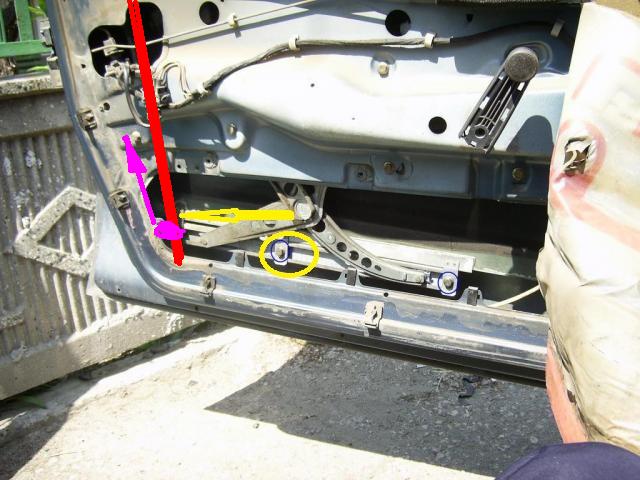

Значи според мен за да се криви стъклото към предния водач или е хлабав болта ограден с жълто или там където е стрелката на пластмасовия водач му е паднала частта която води по металната шина. Друг вариант няма. Просто не успях да намеря снимка на самия водач за да обясня за какво става въпрос, но ако намеря един ще го снимам, мисля че имах някъде в колата резервен.

Не си огледал добре!На долната релса има една пластмасова щипка.Намира се в края към ключалката(не към пантите на вратата).На цвят е нещо като розово-червено.Точно тя определя да не се накланя стъклото!

ако говориш за тази пластмаса,която държи прозореца да се движи само нагоре без да се накланя я имам.даже я свалих,поставих я в релсата,която е за вертикално издигане и си е там :roll:
ще покажа с червено е този водач,за който говоря и пластамасата е нарисувана с лилаво.за това говоря аз ,че го имам и е здраво

Да,точно за това говорех и аз!Обаче пък казваш,че е здраво...

Тука му е метална щипка на тая снимка, убавиня

Значи щом не е водача отзад, не е разхлабен и задния болт, който съм оградил на първата снимка има още един вариант, който на мен ми се случи преди време. Стъклото излизаше от шината в която стои. Нещо се беше разхлабила гумата и при няколко вдигания и сваляния стъклото изпадаше до механизма. Виж свали кората на вратата и вдигай и сваляй стъклото така, при всички случаи ще си проличи къде е проблема.

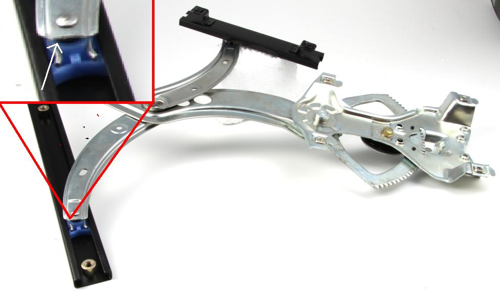

Същата история в по-ново време, моята беше преди около 4-5 г. Стъкло ми при затваряне се накланяше към огледалото, заради което се налагаше да му помагам с другата ръка. Дори няколко пъти водача с рамото се измъкваше от релсата. Тези пластмасови водачи(на снимката са в син цвят и са защипани с метална скоба) се износват( :) нормално е за толкова години търкане), по мои наблюдения единия повече. При мен нямаше отчупено, а само пукнатина, но явно е достатъчно. Взех наколко бройки от пасат при бате Тони, едната се оказа в добро състояние и нещата заспаха.

Колеги днес огледах механизма ,и се оказа,че единия водач ,на който щипката е счупена е виновен за всичко това.До половината се вдига прозореца,но когато застане в тази критична точка (когато прозореца се изкривява) точно там механизма се изкълчва целия,заради тази пластмаса,която е счупена и не държи щипката.. :banghead:
Малко е трудно за разбиране от текста,затова направих снимки,за да се добие представа.Продължавам търсенето на механизъм,или по-добре водач,защото пасатите на част са или с ел.стъкла или са продадени механизмите.Ако някой има останал механизъм да взема водача само ще се радвам.

Тия неща трябва да ги има и нови в магазините, а и те са еднакви за механичните и ел механизмите, там разликите са само в моторчето и дръжката. Все ще се намери някъде механизъм от ел стъкла с изяден гребен, но пък със здрави водачи.
