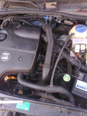

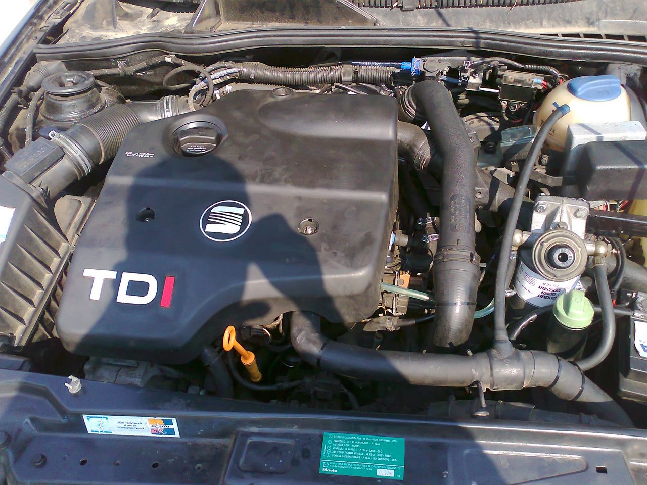

Следваща стъпка да му намеря място в малкия и претъпкан кош от печки, климатици, интеркулери....
и се спрях на мястото над скоростната кутия, като исках да избегна някакви проблеми при евентуален ( недай боже ) разлив на гориво, от друга страна търсех най близкото място за извеждане на антифриза и опасване на коша с маркучи които да се кръстосват със някоя гореща тръба от изходните газове, а и мястото под филтъра на климатика беше вече заето от печката

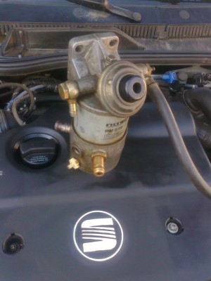

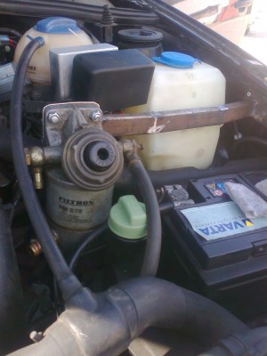

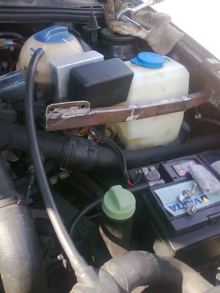

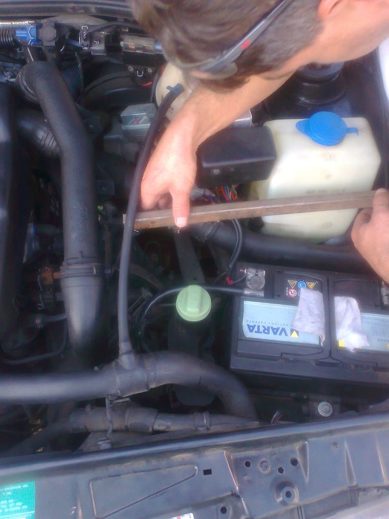

След това дойде момента да открия читав майстор, който да работи чисто, прецизно и с търсеното от мен отношение към колата ми и то за такава дреболия като стойката на въпросния филтър.На практика за мен не беше трудно да го открия (защото съм работил и друг път с него) отколкото да се вместя във графика му.И така, оставих се на неговата преценка за вида и начина...
и специални благодарности на Владко

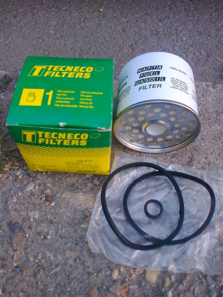

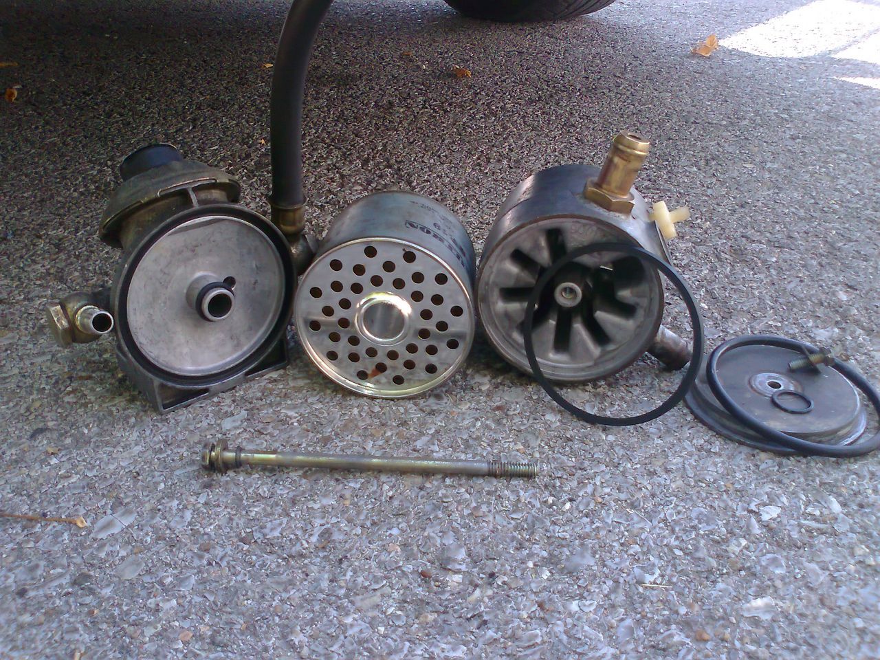

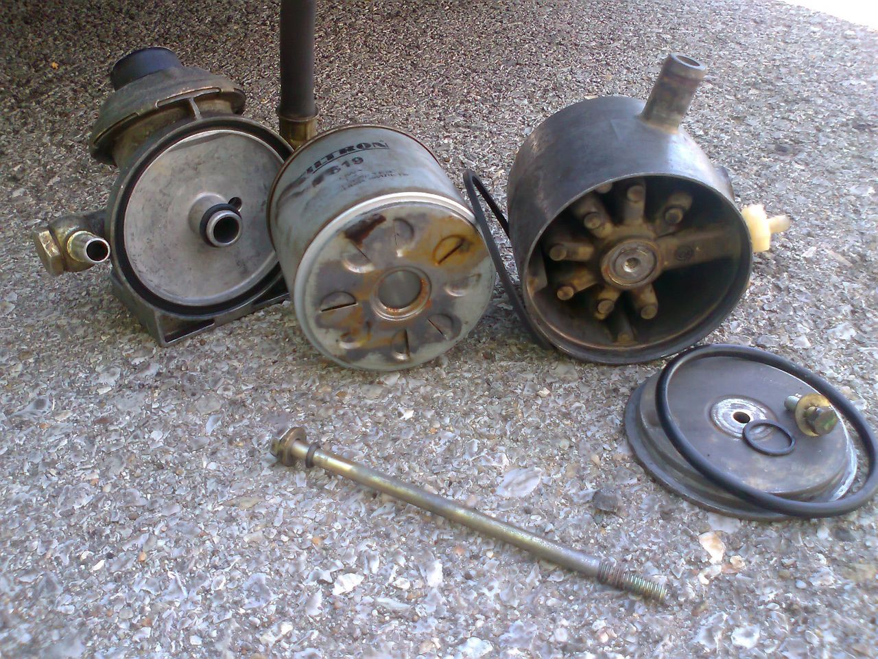

В следващата стъпка разглобих въпросното тяло,почистих и двете камери (за гориво и вода ) и смених филтърния елемент
Като в комплекта на новия филтриращ елемент има само 2 гарнитури и 1 „ О „ пръстенче които са за камерата за гориво, а за камерата през която минава охлаждащата течност на двигателя трябва да се купи отделно. Аз успях да ги открия по отделно, но в последствие се оказа, че голямата гарнитура която намерих не е със същата дебелина и филтъра „сълзи” и върнах старата.

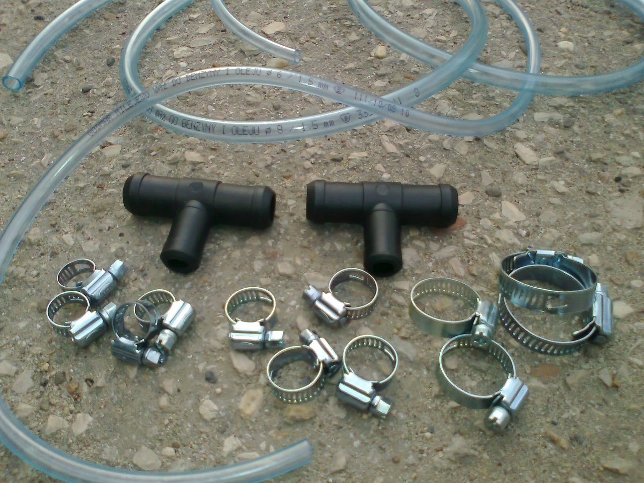

Като боядисах стойката, събрах вече чистите части и новия филтриращ елемент вързах първо „водата”, като за целта ползвах трипътници, които се ползват при газовите уредби за затопляне на изпарителя, като изхождах от същата логика за свързване. Единственото което трябваше да се съобрази в случая беше – кое да е вход, кое изход, тъй като този модел филтри имат на единия щуцер клапан, който е биметална пластина, която така и не разбрах какво отваря и затваря. На практика си мисля че няма голямо значение.

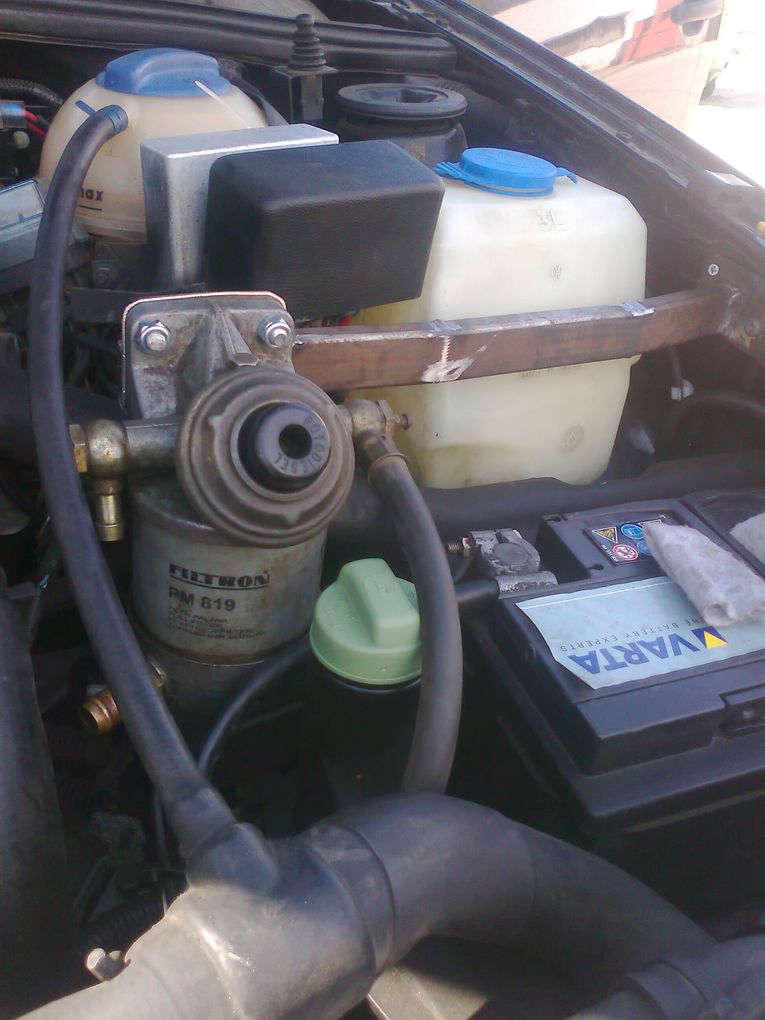

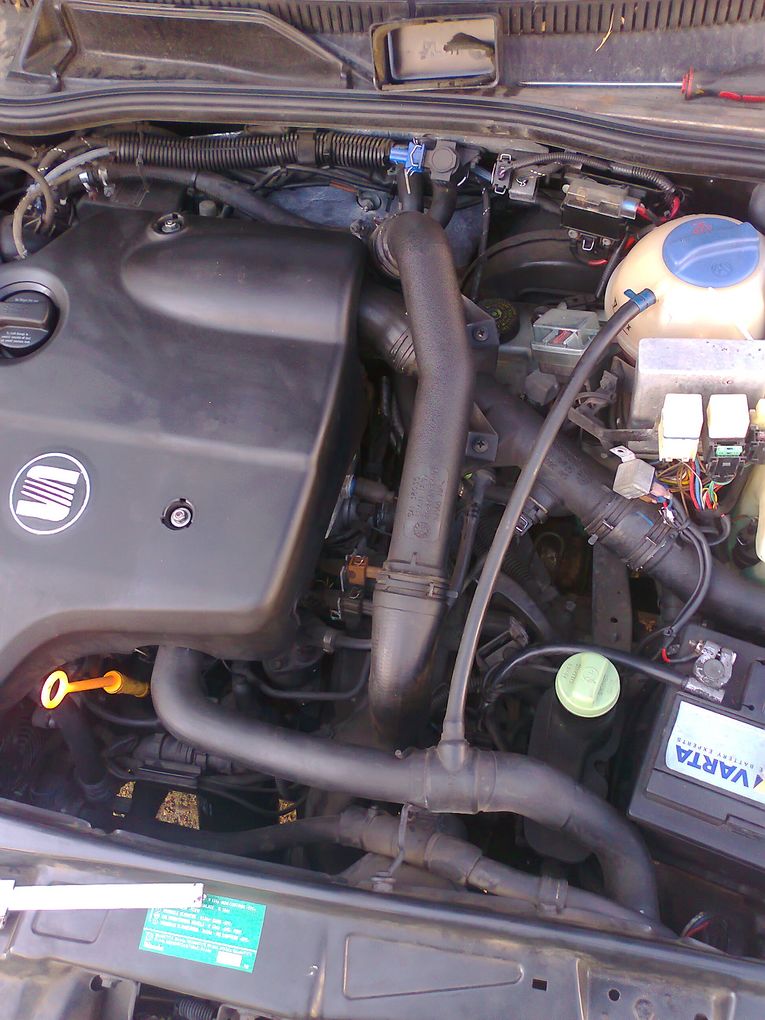

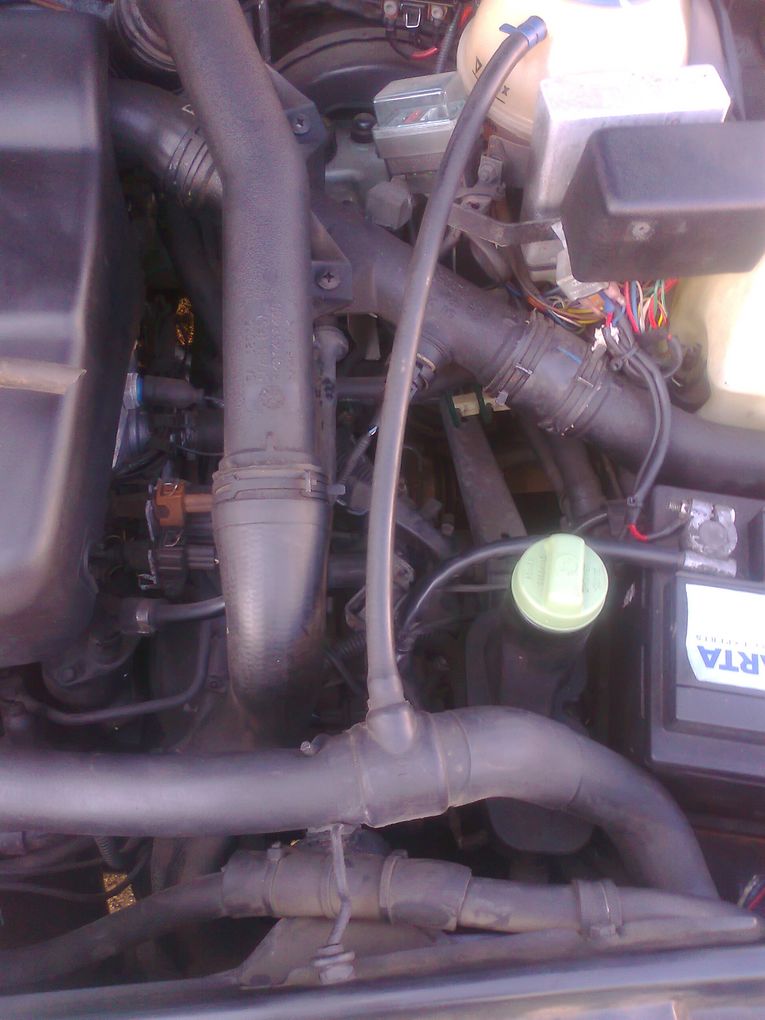

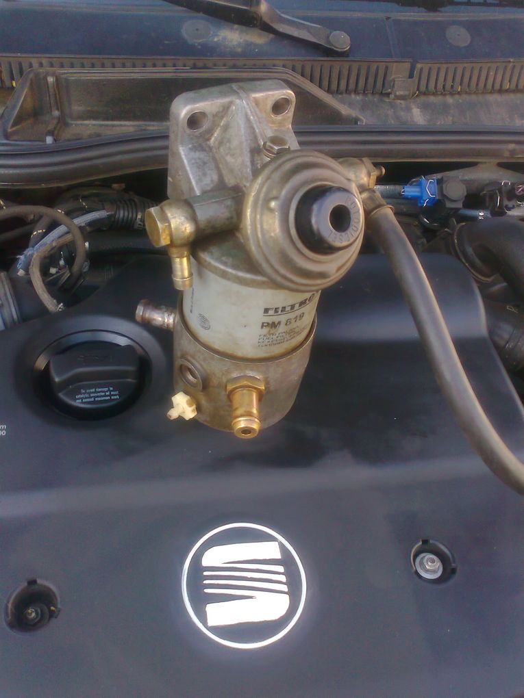

След като покарах няколко дни само на антифриз и се уверих , че няма теч, навързах и горивото , обезвъздуших чрез инжектора, преди да закача маркуча за помпата и вече близо седмица бръмча, и да чукна на дърво – няма проблеми.

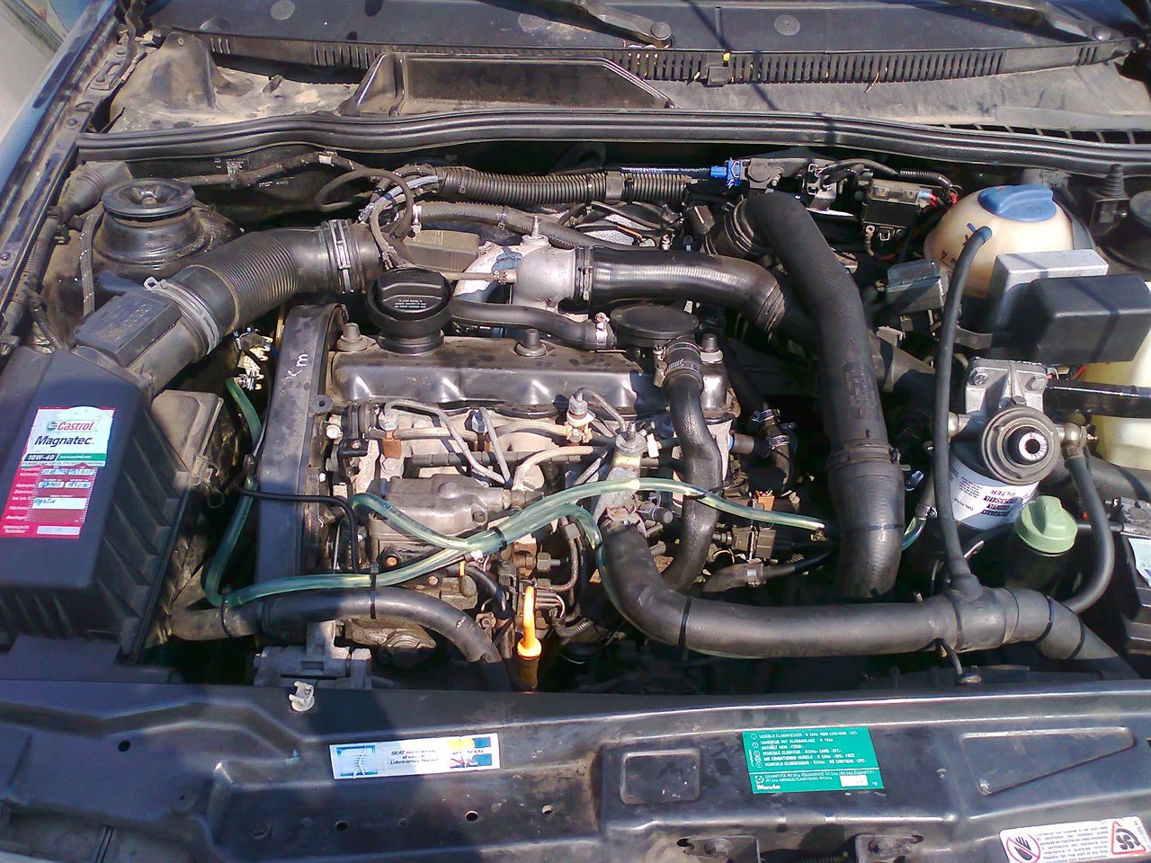

А така е вече в завършен вид
След като вече близо месец ровя по темата бих споделил, че открих коментари единствено само за ползи за подгревните филтри особено за хора, които ползват нафта със голямо съдържание на парафин зимата, ползват олио като добавка или основно гориво, за някой бусове и камиони на които горивните филтри са склонни да им замръзва горивото зимата (аз лично имах подобен проблем със един WV -LT )
Освен това, тези филтри разполагат със инжектори за ръчно подкачване на горивото и някой ги предпочитат именно заради тази екстра.
Ми това се сещам за основно, ако има интерес и въпроси ще помагам!

Щуцера с биметалнната пластина е да се предпази от прегряване на нафтата. Температурата и не трябва да превишава 40 градуса, а Т на антифриза е около 90. Температури между 40 и 70 силно износват горивната апаратура, поради усилване миещите свойства на нафтата и рязко намаляване на смазващите. Температури над 70 могат да доведат направо до задиране на помпата или дюзите :012:
