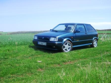

С колата се сдобих случайно понеже исках голф 2 ,но разполагах с около 1200-1300 лева а тогава голф за толкова парички не намерих .Като на майтап тръгнахме с един колега да я огледаме и след има няма 3 седмици вече беше моя.
Колата е Сеат Ибиза 021А , испанско производство 1.7 пълна инжекция 98 кончета по талон ,8 клапана Sport line ,или по точно System Porsche.Общо взето колата не ми харесваше много понеже ми изглеждаше доста дребна и висока и изглеждаше като бръмбар, но се впечатлих от вървежа ,може би защото преди това карах рено 1.1 45 коня.Мисля че нямам снимка в оригиналния и вид понеже я купих преди 2 години ,но не беше кой знае какво ,предния капак и тавана бяха за пребоядисване джантите оригинални лети 14 цола с високи гуми.Вътре обаче беше доста запазена.
И така кола вече имах сега остана да се потрудя и да я вкарам в приличен вид.
Започнах със снижаване , но проблем окачването отпред е подобно на това на голф или поло с малък тампон там с голямо мерене и чудене купих две червени пружини за голф малък тампон които смъкват 40мм. ,но проблемът беше отзад.Там колата е на носачи със напречно разположен ресьор.Амортисьорите се захващат на принципа на предните , така че там не беше мислене за поставяне на пружини махане на листи на ресьора или шпринговане докато накрая срязах болтовете които държат ресьора и поставих по дълги ,по този начин полата слезе и отзад , но това разбира се е временно за съжаление до ден днешен.
Гумите въобще не ми допадаха и затова реших да търся джанти гуми купих 15 цола АТС 7J но след поставянето им разбрах че тази кола не е за 15 цола. Мислих си и за 13 цола вече с ниска гума но предните дискове не го позволяваха. Случайно пак открих гуми с помощта на същият колега които дори не бях предполагал че съществуват 195/45/14 .Бяха много зле и за едно лято свършиха,затова започнах да търся други гуми и вече с някои по хубави джантички .Намерих джантички 14 цола AZEV 6J бяха в много лошо състояние и си поиграх но станаха прилични като се има на предвид че са боядисвани от мен със спрей. Гумите ги намерих по късно две дълуп 195/45/14 и две йокохама същият размер в отлично състояние и четирите.
Претърпях лек удар в предния десен калник заради един калпав шофьор, но това помогна да боядисам капака и тавана на колата.
Започнах да си я пооправям и вътре като си направих нова кора за багажника и кори за вратите които не са довършени все още, смених сидито от елит на пайнер и говорители на херц.
Поиграх си доста докато направя така, че да поставя спортен филтър и да има някакъв ефект, но след много усилия всичко се получи доста добре.
Скоро поставих и уред за налягането на маслото там също се наложи да поиграя както със всичко понеже нямам право на грешки защото резервни части почти няма да не казвам ,че въобще няма да не си говорим за тунинг и подобрения от всякакъв вид.
В момента довършвам генерация на 56 мм вътрешно със резонатор и крайно гърне проходно ,което даде добър резултат , "малко" бръмчи и господата полицаи едва ли ще са доволни но...
Общо взето не съм правил кой знае какво по колата ,но замислям големи неща като портване на главата ревизиране на мотора търсене на някакъв спортен съединител който да пасне и мечтата ми два вебера 45мм. Също така спортен колектор да се изработи ,регулируемо окачване от поло което ще се преправя ОТНОВО за да пасне пребоядисване широки 14 цола джанти и малко други глезотийки .

ЕТО И МАЛКО СНИМКИ ОТ ПОСТИГНАТОТО ДО МОМЕНТА
http://rendqgata.snimka.bg/tuning/seat- ... 21a.707722
Поради липсата на пари всичко по колата става много бавно на снимките ще видите че съм оставил място за още 2 уреда които ще купя по късно и др. такива неща. Но въпреки всичко мерака ми не се губи и колата ще стане малко по малко ,надявам се да ви хареса понеже е доста рядка кола много трудно се среща по улиците да не говорим за тунинг някакъв си.
Има още неща които не съм снимал например генерацията и тапицираната кора но ще го направя и ще кача снимки също така със всяко развитие ще пиша и качвам материали ,надявам се на помощ ако изпитам затруднение а това ще стане.

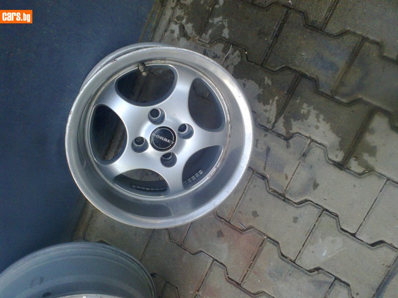

Знам че мястото не е тук , но искам да кажа че си продавам джантите тия които по горе съм освежил с 4 зимни гуми ласа 165/70/14 нямат и 2000 километра,купих ги преди 2 години но не съм карал много колата с тях и са перфектни.При интерес на лично пишете.Писах тук защото в момента не мога да пусна тема и да кача снимки затова се извинявам предварително.

Колегата е харесал джанти Борбет Т 8J и сега разпродава всичко че някой да не го изпревари
.Сеата ще стане страшен с тях, ама ще трябват раздувки.

Ето ги и джантите ,бяха с полирани бордове и в приличен вид.Сега са почти подготвени за боя.Сам ги подготвям а един приятел ще ми ги пръсне в сребрист(най-използвания)цвят за джанти.Снимки ще кача като са готови.
Иначе джантичките са разбира се 14" 8j ЕТ20 и доста стърчат от калниците ,което подсказва че ще има раздувки, но малко по малко все пак нямам големи финанси ,така че първо боята след това ми трябват нови барабани,цилиндърчета,накладки за отзад и дискове и накладки за отпред ,след това окачване и чак тогава раздувките.
