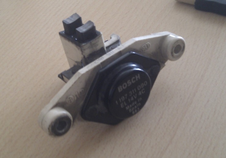

Свалих четкодържача и той изглежда така (прикачен файл).
Изглежда ми добре.
Идеи, освен да търся за смяна?

Алтернатора си го замерваш като минуса е върху корпуса на алтернатора, плюса е там където си го сложил, на снимката обаче като гледам тия четки са доста изядени и реленцето е за смяна станало

Реле-регулатор е при жигулите, тука имаш изправителен блок и регулатор на напрежението (това чудо на снимката със четките). Щом четките са добре, може да е зацапан колектора, огледай го и ако трябва го мини със фина шкурка

10-12 пари е ново в магазина реле регулатор изправител, четкодържател all in one дет са вика. Вярно че няма да е бош за тия пари, но пък решава проблемите.
