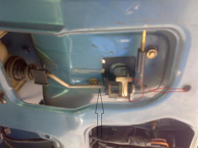

Сигурно е късно вече но все пак
Ето видео малко размазано на механизма на седан Б3
http://www.youtube.com/watch?v=NN_b3BJ-Cfg
Ето и снимки http://lh6.ggpht.com/_9K5pXHU1ui8/S4Lgv ... 009104.jpg
http://lh6.ggpht.com/_9K5pXHU1ui8/S4Lgv ... 009105.jpg

Сега, като гледам централното, ако е с такова фабрично, може да се е счупила движещата част или да е блокирала или откачила, но просто трябва да се отвори и да се види какво му има - око да види, ръка да пипне! Успех!

МАлко закъснях с отговора но нямах нет.Има една пласмасова щипка,която държи отзад металното лостче,което отключва ключалката(егати обяснението) и тя се е счупила.Временното решение е да я залепя с лепило.Засега държи.За по-сигурно я омотах и с изолирбанд,докато намеря такава част.Благодаря за отговорите на колегите и особенно за видеото :)
