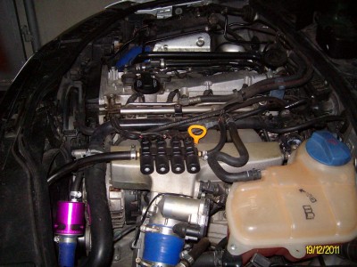

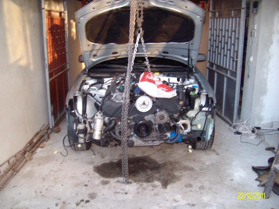

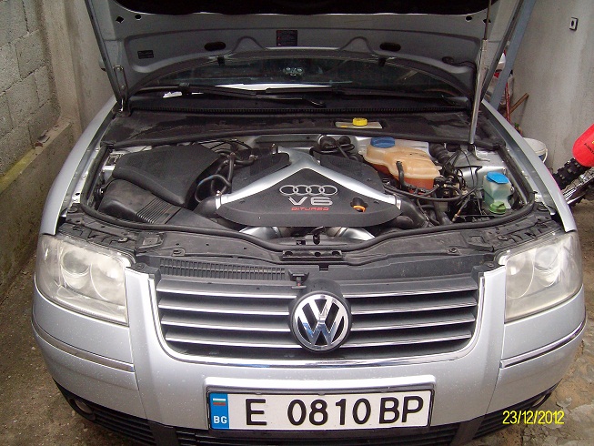

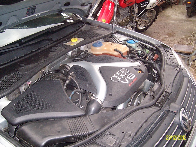

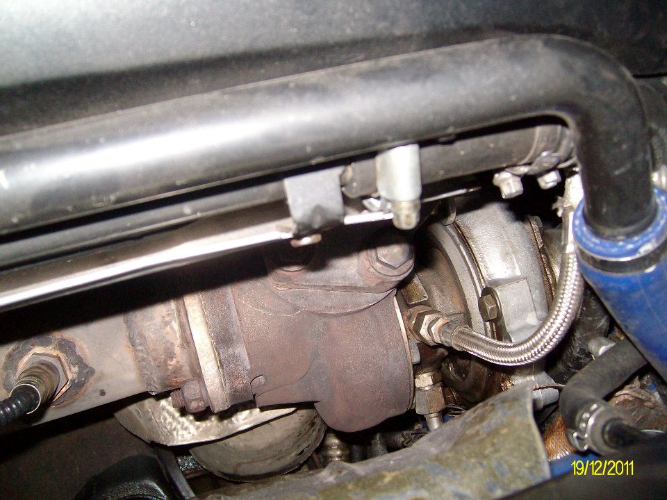

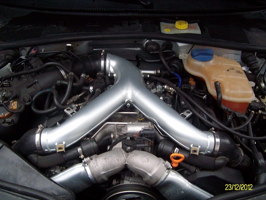

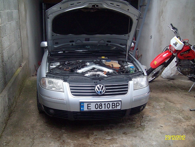

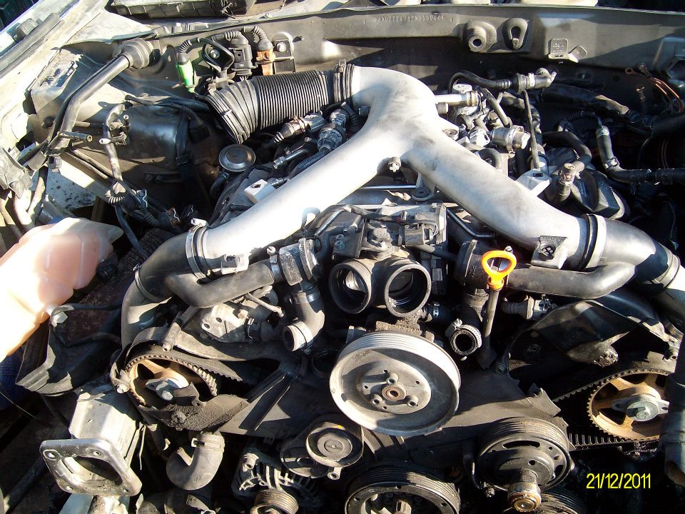

Здравейте колеги.Чудех се къде да пусна темата, тъй като пасата е с сърце на Ауди с4,но все пак колата е VW и реших да е тук.Считам проекта си за завършен , след като тези дни ходех до Варна при Тони TST-RACING,много точен и коректен , където колата извади пълния потенциал 274кв и 520нм на гумите, за което много му благодаря.Колата се кара на 2 режима на 0.8 налягане е около 350 коня , а на 1.4 е над 400.За мен бих казал се получи един доста добър (палав) автомобил за всекидневна употреба.Ето малко и за самият сетъп:
С4-мотор
2.8-глави
2.8-всмукателни валове
С4-Клапани
Рс4-К04 турбини
Рс4-всмукателен колектор
Рс4-въздушна кутия
Рс4-дебитомер 90м
Рс4-Дросел
Рс4-Инжектори
Рс4-У-тръба
Рс4-турбо пътища
Рс4-кулери
Рс4-испускателни колектори
Рс4-генерация 76мм само задно гърне
БОШ 040 - бензинова помпа
ГРЕДИ -буст контролер
TST Racing-софтуер
Ето и малко снимки:
Почти всичко по колата е правено от мен ,като сам черпил информация исцяло от международните форуми.Това е засега Чао и Весели празници.

A кутията и съединителя от S4, трябва да държи, нали така? Колко време ти отне да реализираш цялата работа?
isa
Мнения: 46
Регистриран на: Пет 05 сеп 2008 19:03
Местоположение: Благоевград
Re: FWD ПАСАТ Б5.5 2.7 Би турбо - 437hp 550nm
Мнениеот isa » Съб 29 дек 2012 20:21

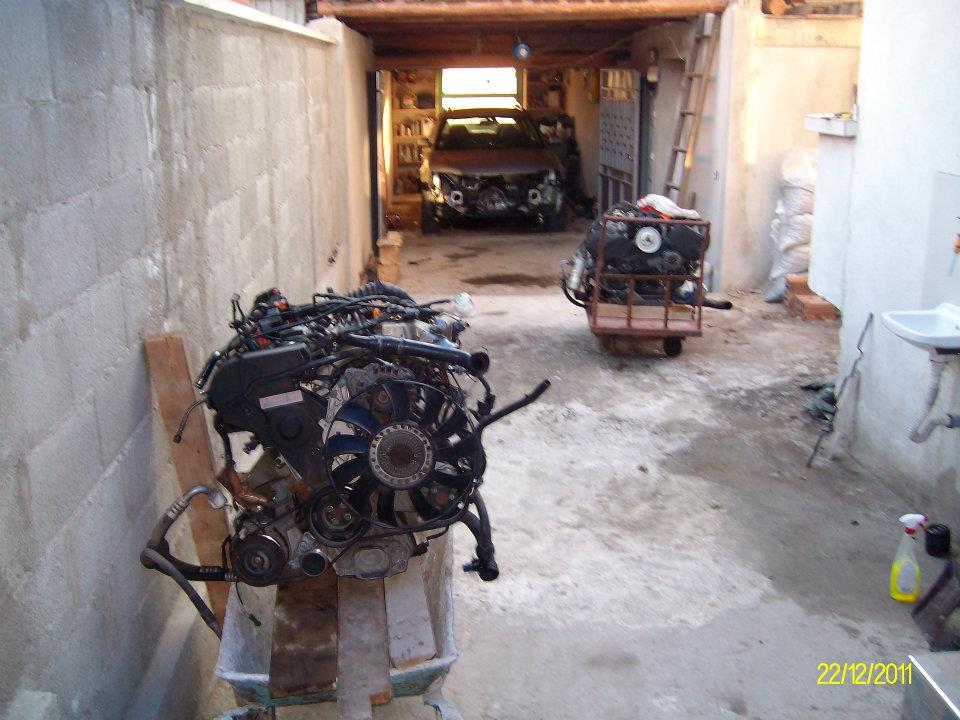

Кутията си е оригиналната от 1,8т мотор , а съединителя също е оригиналния от s4 и за сега няма никакви проблеми ,явно заради предното,като се има в предвид ,че тракшъна присветва дори и на 5-та предавка.Цялата тази работа ми отне до сега около година като съм я правил между другото когато съм имал време,но иначе реално като време няма да отнеме повече от месец.

Koлега V@ldo нещо май ти изтрих без да искам поста ако е така извинявай.А на въпроса ти относно какъв е разхода с този мотор ,навил съм му около 7-8к за по малко от година,най ниския разход който съм постигал е 28 литра за 400 км пълен-пълен резервоар,или 7/100; Това е за скорост до 90 км в час на магистрала поради мъгла. Иначе при повече настъпване разхода е около 10/100, градско М/У 12 и 15

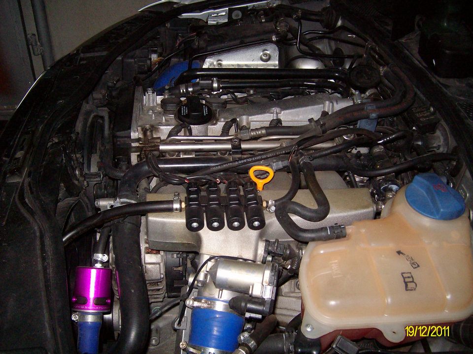

Тук колата е още с 1.8т мотора 300+hp
