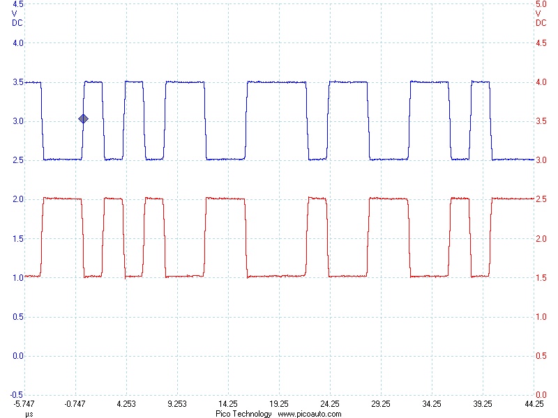

Искам да уточня, че формата на сигнала от ламбда-сондата е напълно идентичен при работа на газ и на бензин и така трябва да бъде!

Не съм спец по тия неща, но изглежда, че твоят автомобил си поддържа CAN шина (докато моят примерно има само старият и по-бавен протокол).
По едно и също време само един "клиент" може да е закачен към линията, примерно газовото ЕКУ или vag-com-а, но за твоя случай трябва да се провери допълнително.
