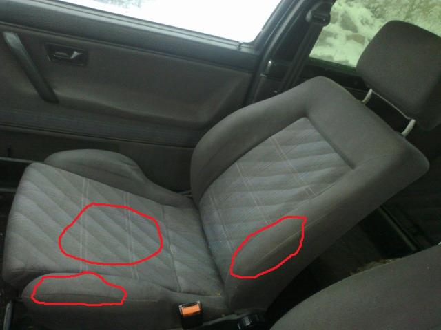

Разпрана е на обичайните места
като най-зле разбира се е борда. Платът е скъсан и на трите места, а дунапрен липсва основно по борда.
Утре ще кача реални снимки - тази я изкопах от форума.

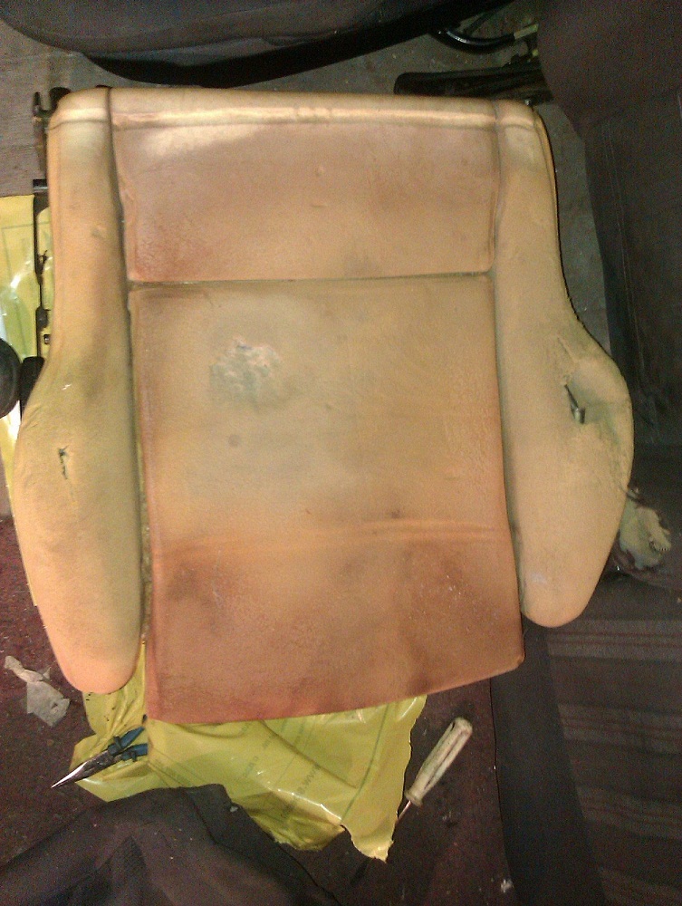

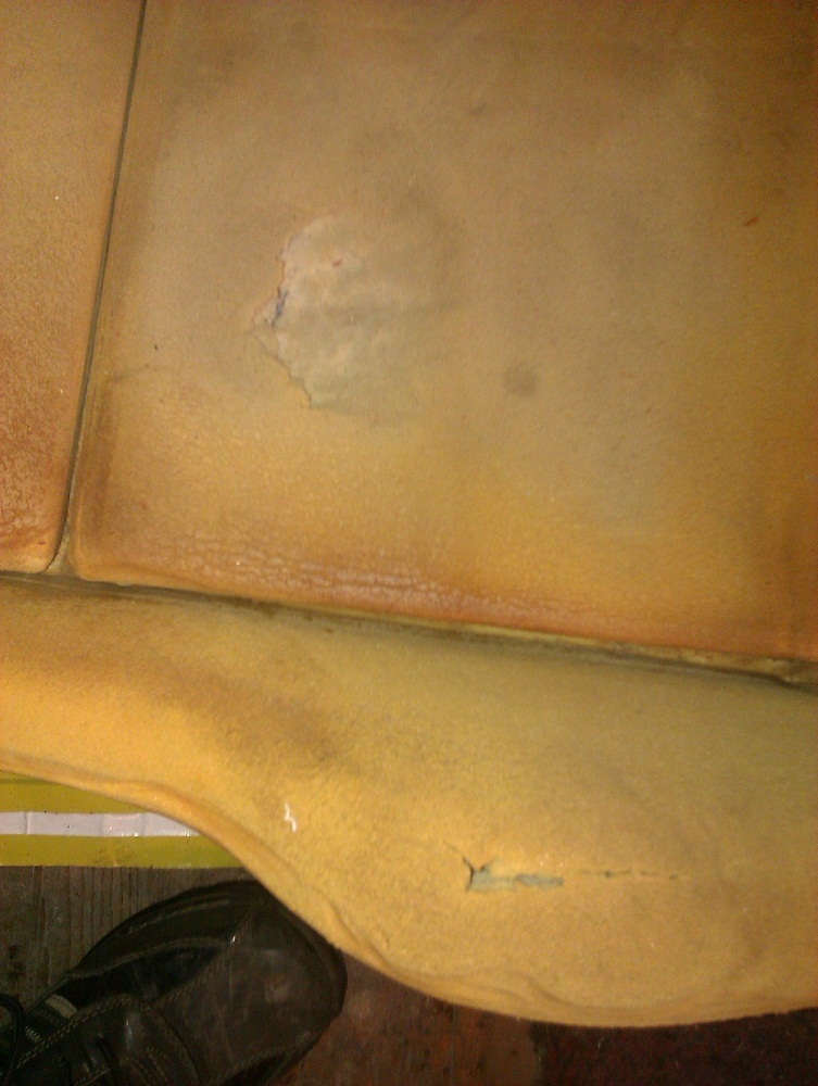

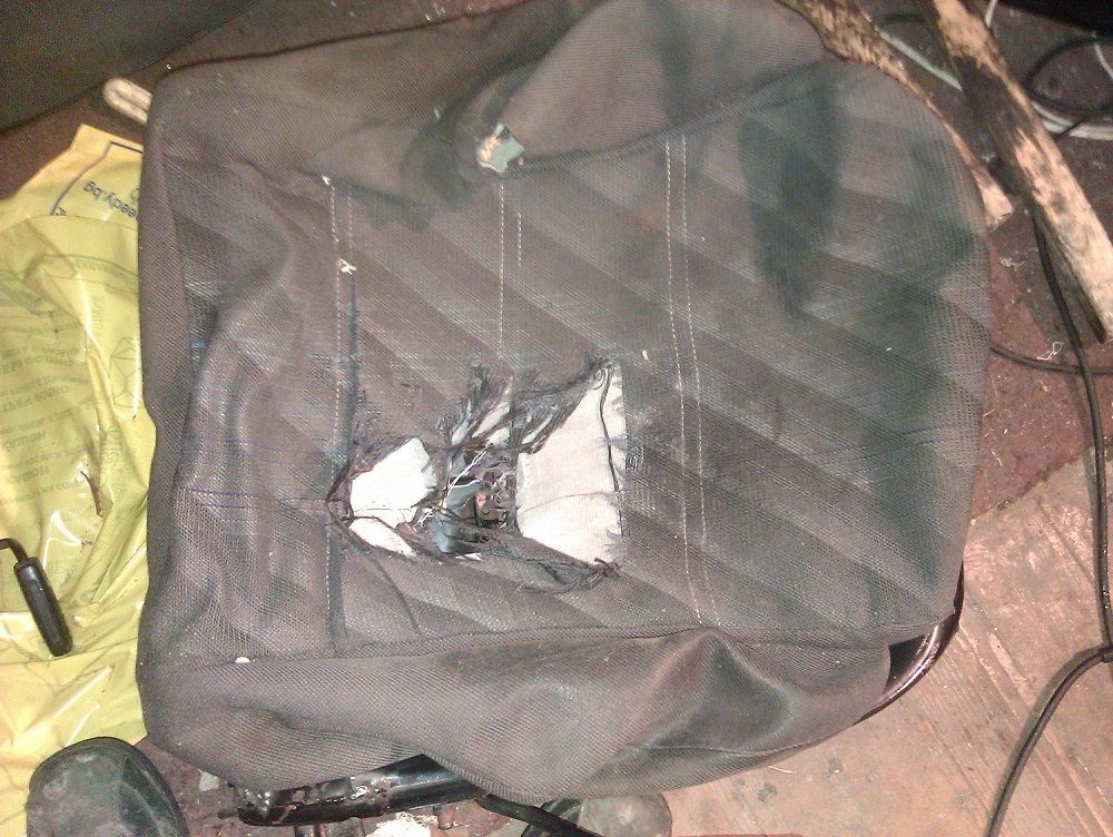

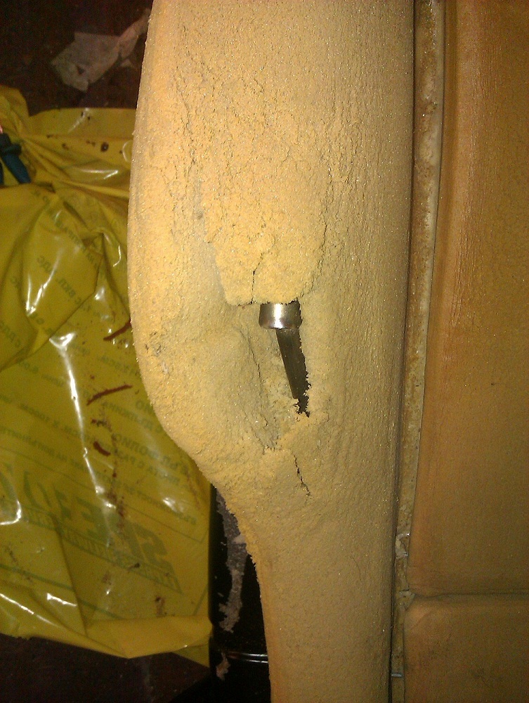

B момента шофьорската ми седалка изглежда така:
Плата на седалката
Плата на седалката
Дунапрена
Борда
Относно разглобяването, за сега съм свалил плата само на седалката - облегалката е цяла все още :Mr Green Fun
