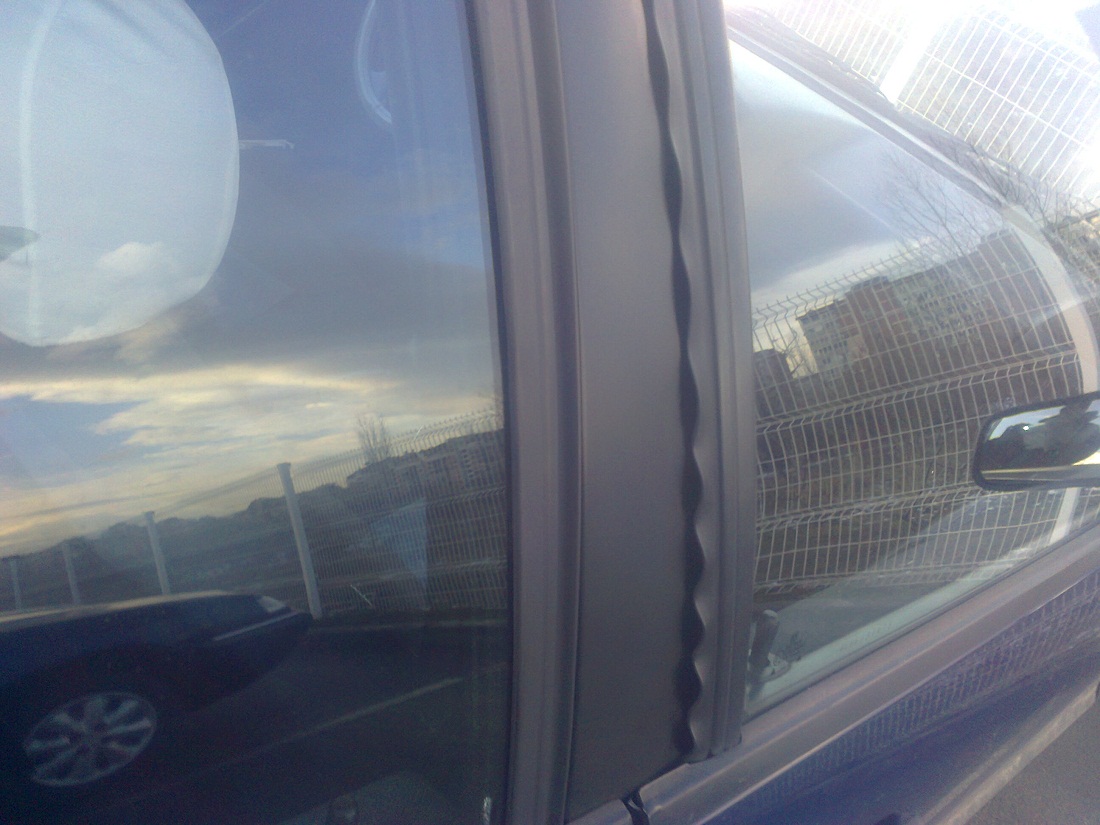

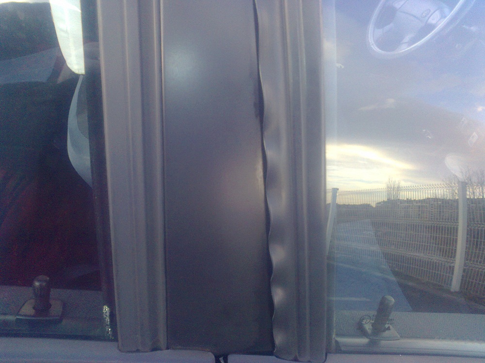

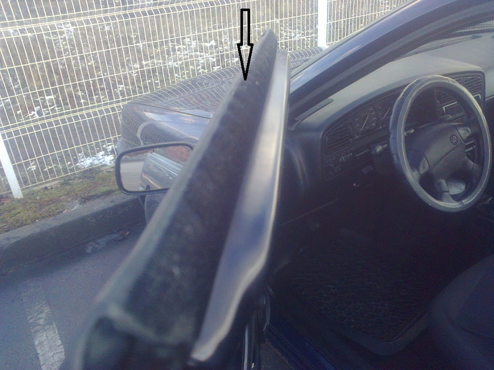

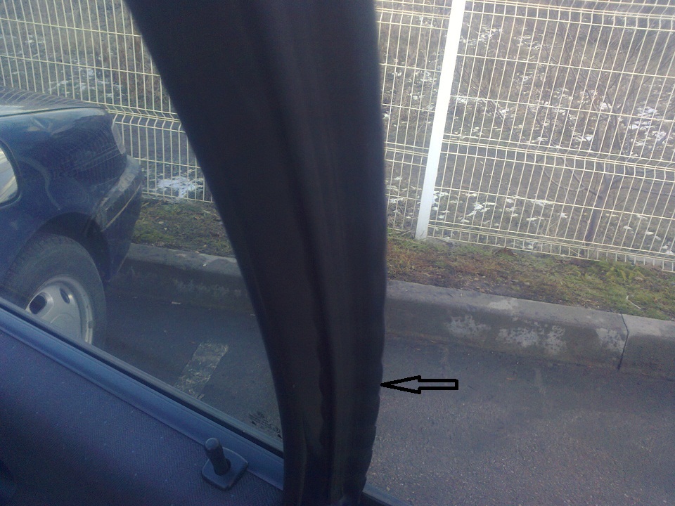

Преди 3-4 дни забелязах, че уплътненията на шофьорската и пасажерската врата са сдали багажа нещо scare Незнам от какво се е получило и как, но имам подозрения! С пасата вече 6-та година съм подкарал, и винаги съм мазал уплътненията с течен парафин всяка зима. Минава за най-евтиното и ефикасно средство против залепване към вътрешните гумени уплътнения. От към шофьорската страна се е нагънало в горната страна на вратата, в дебелата му част. На дясната врата в задната тънката част, която ляга на гредата е омекнало и се е накъдрило. За пръв път ми се случва подобно нещо. Какво се е получило, и дали е от парафина? Дали има надежда за възстановяване, или са :bishop Варианти за решаване на проблема? :bowdown

Няма оправия сменяш уплътненията със нови (за колата).

Стареене, стареене, но точно такова нещо не съм виждал, айде да е имало 2-3 подобни нагъвания. Дори на Б3-ки престояли с месеци на открито. Обикновенно си профилактирам лятно време уплътненията със силиконов спрей на Мотип, за да запазя еластичността им, а и да предотвратя зимните изненади. Точно тези обаче никога не съм обработвал с препарат, възможно е и парафина да е причина в комбинация с ЕГН-то.

Знам ли? Проблема възникна от раз, не постепенно да са се деформирали. Преди това си бяха нормално стегнати и прилепнали. А нови....дали се намират, и цената на едно сигурно е колкото да си купя 3 врати втора употреба :horror:

Ужас :horror: , и аз съм с Б4 и си обработвам уплатненията с течен парафин (както при предишните ми коли), може ли да е от него ? До сега подобно нещо не бях виждал.
М/у другото ми прилича на последствия от термично или химическо въздействие :shock

Нищо друго освен парафина не са виждали тия уплътнения. Ако е от парафина, кава ли химия са набутали в него? Гледам, че и шишенцето са променили :banghead

От 20.01.2013 год. не съм третирал с нищо уплътненията и гледам, че проблема не прогресира! Та все повече ме съмнява, че виновника е парафина менте :mhihi

На автомивки водиш ли я колата?
Тея безконтактните химии са толко силни, че някой муньо като се направи на разбирач и сложи повече препарат, ела да видиш какво става. Не уплътнения ами стъклата ще ти се накъдрят.

Да колега "водя" е. Когато не си я мия аз, изрично съм ги предупредил преди 5 години още, и момчетата си знаят...само кофата с гъбата. Когато взех пасата ми го пръснаха с безконтактен препарат, и преден ляв калник и шофьорската врата станаха на светло сини петна(петнистия свинкс). Явно в Германия пасата е бит, и са сменявани и пребоядисвани без да е запечатана след това боята. От тогава пръскат само тасовете на джантите и праговете с безконтактното. Де да знам, аз пак се съмнявам в парафина на 95%, пък знам ли :banghead

Аз моята също я мажа с парафин. Сигурно не колкото теб.Но на автомивка, само с водоструйка, без препарати и т.н Максимум веднъж годишно. Не виждам, аз лично от какво друго освен автомивка може да стане това. Някви спрейове по стъклата ако пръскат и попада и на тях примерно. :yahoo_09

Напълно е възможно това което казваш колега! Ще ги сменям, няма начин :mhihi
