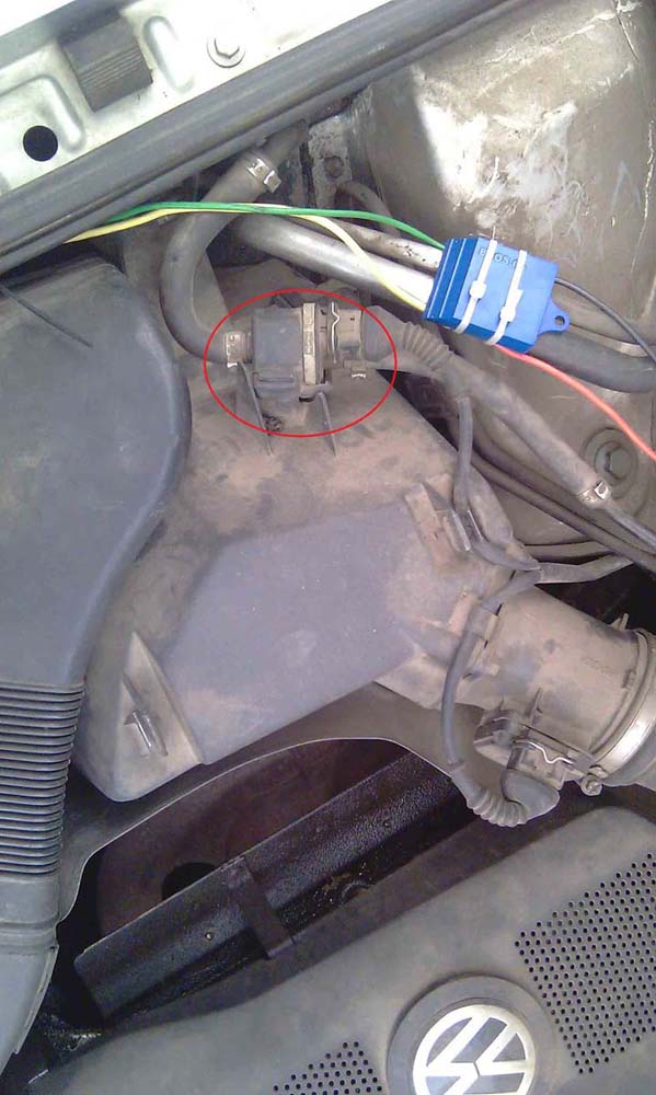

Може ли малко инфо за какво е този клапан. Сутрин като запаля колата на студено, започва да чука непрекъснато от вътре?

рециркулация на бензиновите пари от резервоара :lovevwclubbg

А нормално ли е трака така при стратиране на двигателя. Питам защото преди не съм го чувал. Дали не му е време за смяна?

Да,нормално е,не му се притеснявай.

Моля за помощ относно този клапан,дали има връзка с първото палене през деня е от втори трети път, освен ако резервоара не е пълен,от както смених бензиновата помпа започна да свести нещо в резервоара и някъде четох че е от този клапан и се затапвал.после останових че възвратния клапан на помпата не работи и сложих допълнителен за да не се връща бензина в резервоара и стана по добре.но проблема си остава,един път пали а на другия ден може и от втори път.при пълен резервоар няма проблеми.
