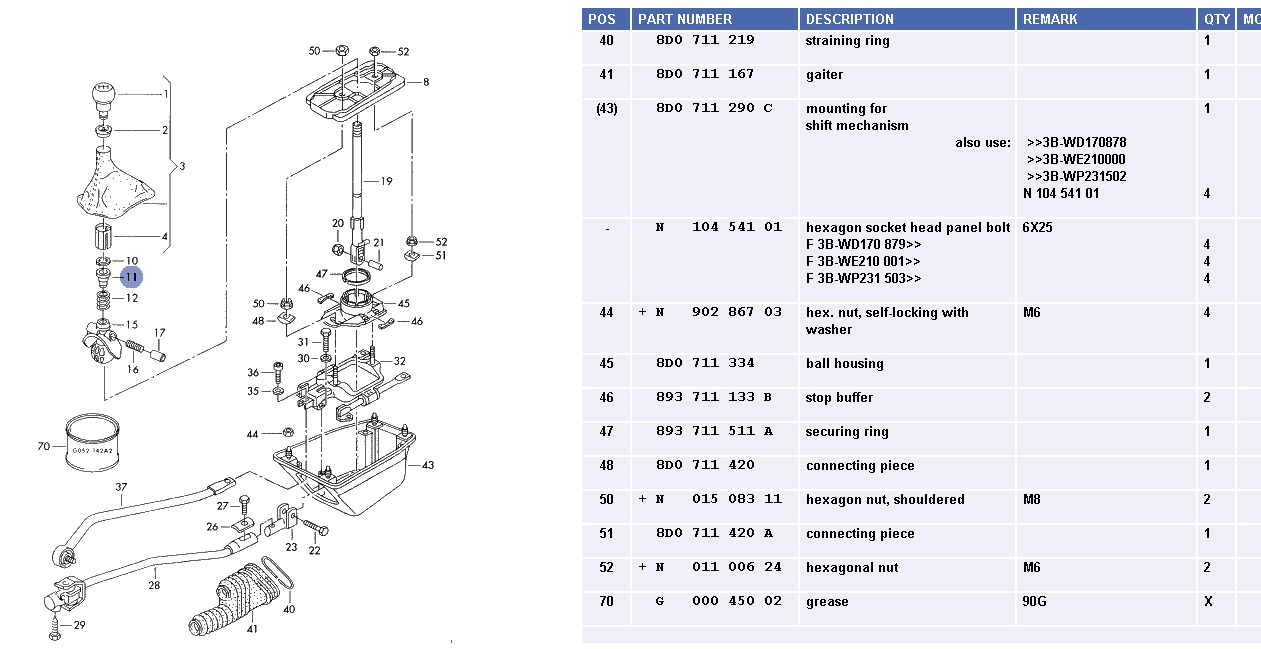

Здравейте, имам В5 1,8Т АЕВ мотор 98г. с ръчни скорости и от известно време - няколко месеца, имам проблем с влизането на първа предавка, особено сутрин. Когато сменях масло казах на майстора да погледне и той ми показа едно, като пънче, което се било износило и проблема бил от там. Има ли някой, който е имал такъв проблем и го е решил?
В допълнение маслото ж скоростите е проверено и нивото е нормално.

Здравей. Не знам при теб как точно е, но при VW-тата, които съм карал има една фтулка по която се движи самият лост напред и на зад. При включване на първа има най-голямо усилие. За това само 1-ва ти влиза трудно. Пак казвам,че не знам как е при теб механизма, но не пречи да погледнеш. А това с 'пънчето' е ала-бала. Аз първо него смених(на времето) и пак същия к*р. Ако имаш такава фтулка и е от нея разглобяваш механизма на лоста, вадиш стойката където влиза фтулката и слагаш нова или не разглобяваш нищо и импровизираш с някакви подложки. Успех

Майстора ти е говорил за това: http://www.fcpeuro.com/products/vw-manu ... 1711173bmy
На теб ти трябва това(ако не се лъжа): http://www.fcpeuro.com/products/vw-manu ... 111701259a
което се слага в нещо като това: http://www.fcpeuro.com/products/vw-manu ... 111701255b
Успех отново!

слабо място им е на VW и съм 99% сигурен, че е заминала. Можеш да я провериш като хванеш самия лост(не този в купето ами продължението му към щангичките)и го размърдаш. Не трябва да има почти никакъв луфт. Като се загледаш ще видиш за коя фтулка става въпрос, ако е останал помен от нея,де. Виж линковете от горния ми пост.

Мнениеот ziatev » Пон 11 фев 2013 16:19
Ickoov написа:
ziatev написа:Благодаря колега Ickoov утре съм ж сервиза и ще пиша.
Успех и ще чакаме да споделиш.
Здрасти колега Ickoov,
Пращам снимка от програмата на VW със скоростния механизъм и молбата ми е ако можеш да посочиш кой е детайла на тази снимка защото номера от линковете, които ми изпрати излиза фтулка за друга кола и в сервиза немогат да се светнаат, какво точно ми трябва.
