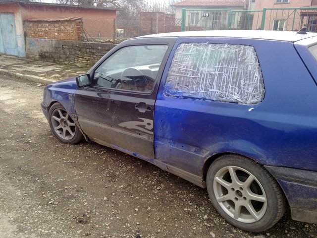

Привет колеги! Чудих се къде да пусна темата, дали в "силов" или "оптичен" тунинг, но скоро почвам да работя и по външния вид на колата, както и интериора. Та ето за какво става дума. Миналата година Септември месец си купих Г3 1з 90к.с. дизел. Колата е '94г. няма никакви екстри, но и на мен не са ми нужни понеже колата я правя само за неделно каране и за удоволствие, като я купих колата беше много зле, но все пак виждах потенциал. Скоростната кутия беше заминала, нямаше здраво нешто по предницата. Още на другия ден след покупката се започна и с работата. Намерих скоростна кутия от един бензинов пасат 1.8 инжекция. Някой от вас знаят за проекта за "Оранйевото Венто" та от него ми останаха турбопътищата и кулера от дизела, и те се сложиха веднага разбира се. За съжалени нямам снимки от покупката. Ето как изглежда.

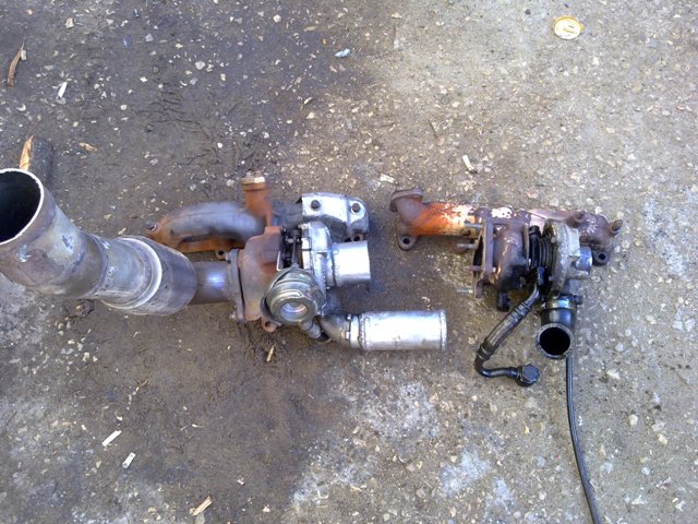

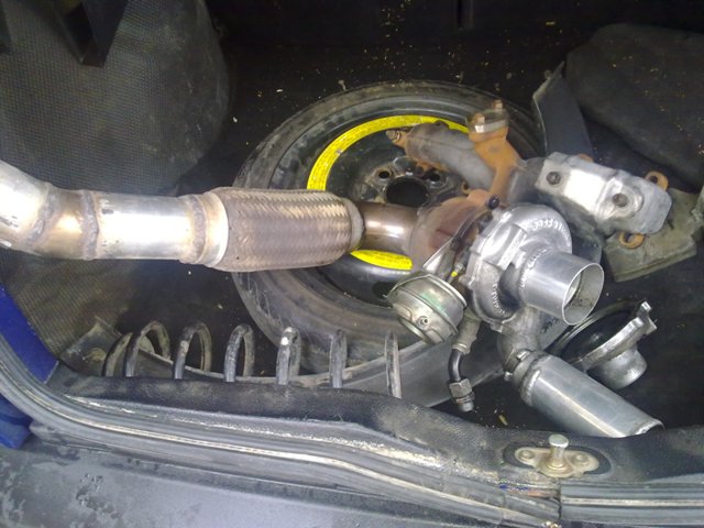

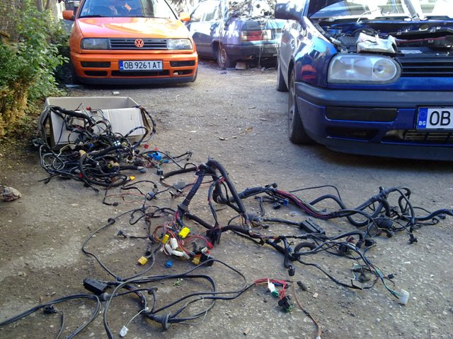

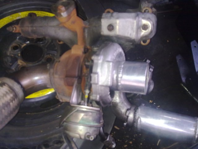

На колата и се сложи и регулируемото окачване от Вентото. Получи и друга турбина 1752ва с променлива геометрия смених и дюзите разбира се. Сложих и ени малко по различни кабели от АФН и компютър с чип от кола, която по сведене преди 3 години на Калояново е дала 3-4- то време, и бууст метър.

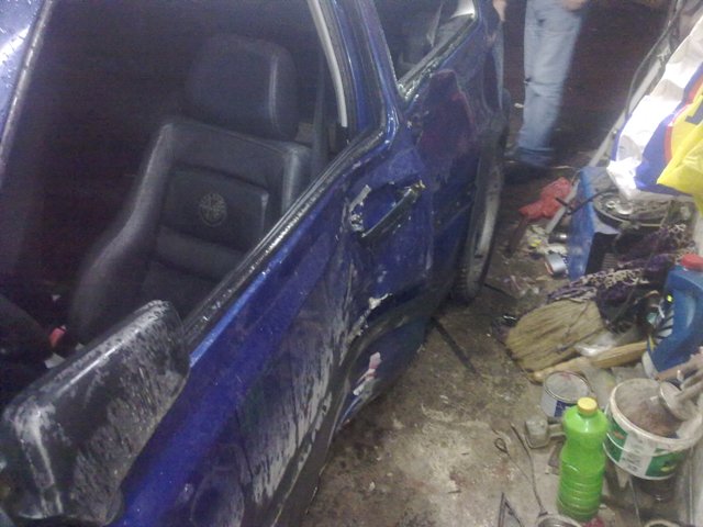

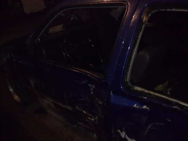

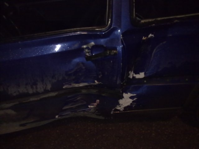

За съжаление я покарах 1-2 седмици и се случи неприятен инцидент. На снимките се виждат и едни седалки, които бях взел за вентото преди 2 години, но така и не ги сложих.

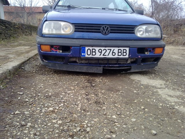

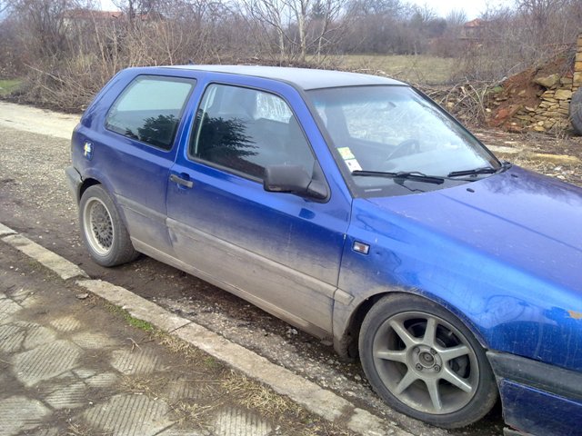

Ето така изглежда в моментта колата, като следващата седмица ще я спра да я позакърпим малко и за боядисване. Трябва да сменя и тампоните на носачите, понеже беше неизбежно да незаминат. А акъв цвят мисля да я боядисам.

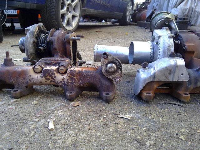

сигорен ли си че тая турбина е 1752?? и как я сложи с тоя колектор ??

stangero написа:сигорен ли си че тая турбина е 1752?? и как я сложи с тоя колектор ??
За турбината съм сигурен. единствения проблем при монтажа беше, че се направи ножа лапа за мотора, понеже оригиналната прецхи на турбото.

може ли снимка на лапата че ми е интересна ....и на базата на какво е направен хибрида и от какво е студената част

stangero написа:може ли снимка на лапата че ми е интересна ....и на базата на какво е направен хибрида и от какво е студената част
Колега нямам снимка на лапата, за турбото утре мога да кажа с точност от какво е.
