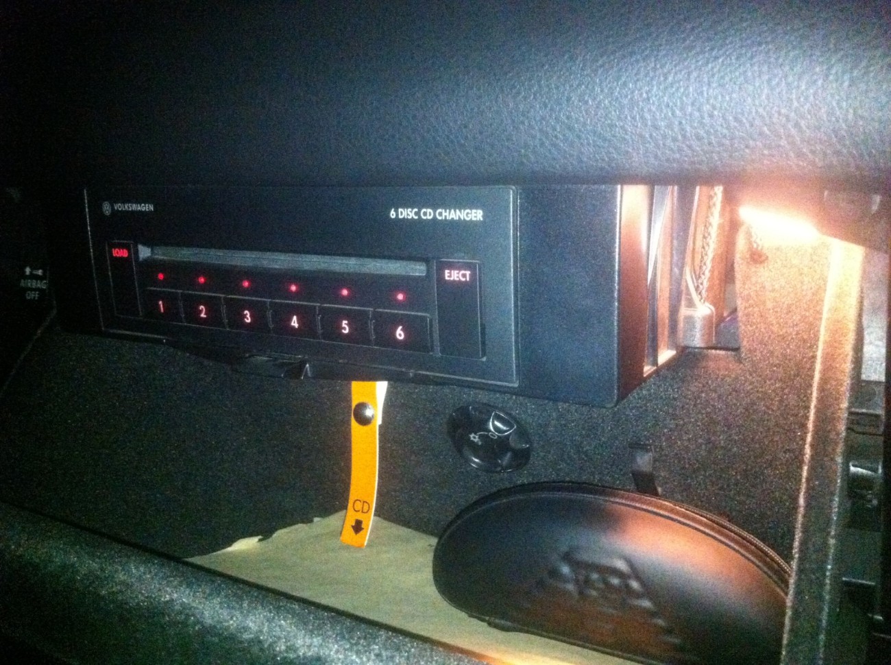

А аз ще мога ли да ползвам въпросния адаптер от линка, който е с 18 пина? Търсих аукс в жабката, в пепелника, в подлакътника и никъде не го намирам, а много хора имат. Прочетох на едно място, че ако имам cd чейндър, фактически той ползва аукса и ако искам да ползвам външен сигнал трябва да си откача чейнджъра. Това така ли е наистина?
