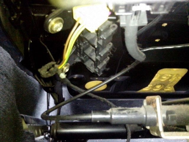

имам и друг въпрос за погряващите седалки не работят и двете :icon_sad днес разкачих копчетата има инсталация зад тях проверих бушоните няма изгорял :neutral погледнах под седалката има само една букса с 3 кабела (на снимката) кое реле е за тях дайте малко инфо че рових по форума но нищо не намерих за да ми помогне :neutral

Стефане какво ще кажеш за подгрева на седалките какво да погледна :neutral ако не мога да се справя сам знам къде да те открия че имам една жена дет няма сгряване :mhihi

За подгрева на седалките ако има захранване до тях в което не се и съмнявам то проблема е в самите седалки. Масово прекъсват по бордовете или се късат кабелчетата на термо датчика който следи да не ти се запалят макарите.
