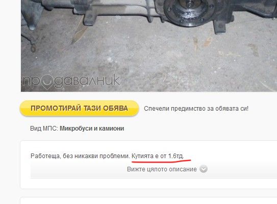

тази СК като гледам май е от 1,6ТД, на 1,6Д няма ли да му е малко "длъжка"?

KingoftheROAD написа:тази СК като гледам май е от 1,6ТД, на 1,6Д няма ли да му е малко "длъжка"?
Ванка, точна от 1.6д е братчет....Код DY.... http://rjes.com/html/gearbox_types.html

Ами гледам, че там продавача е написал 1,6ТД, та затова се подведох.
