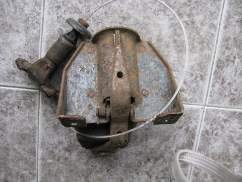

При Шарана няма шина.Има лебедка с проволка за вдигане и спускане .Гумата е закрепен към проволката с котва през централния отвор на джантата.Котвата е с диаметъра наотвора и 2 разтварящи се "зъба".
По малкия детайл в края на проволката на снимката
