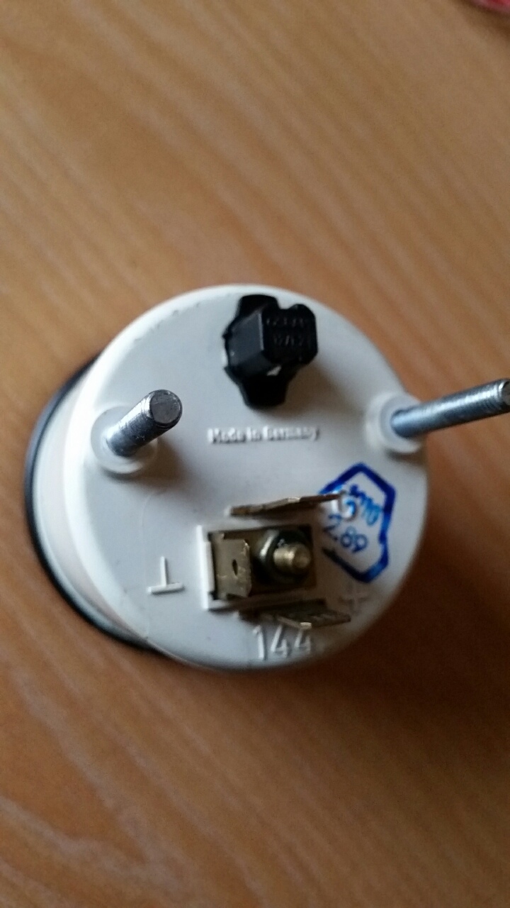

Колеги,от къде мога да си закупя фасунги за измервателни уреди ВДО?

Oт някой магазин за части за руски автомобили. Такива фасунги има по оборотомерите на Лада, индикатора за масло и т.н.

Ладовата колега май е кръгла,а тези са елипсовидни шестоъгълни :rolleyes

Raikov написа:Ладовата колега май е кръгла,а тези са елипсовидни шестоъгълни
Не се загледах подробно в отвора. Едва ли някой е ненормален да прави 6 ъгълни фасунги. Пробвай с ладова - не струва милиони.Отвора може да е 6 ъгълен за да може ръбовете да държат фасунгата здраво.

Намерих номера на частта,някой с етка ако може да провери цена,че нямам програмата.
6k0 919 040

Оказва се, че точно на мен тази тема ще ми бъде полезна, след няколко години :)
И аз търся тези фасунги, 3 броя.
Че тези, които купих от e-bay се оказаха по-големи :banghead

Крушките за таблото на Golf2 се слагат в същите по форма и размери отвори.

anrus написа:Крушките за таблото на Golf2 се слагат в същите по форма и размери отвори.
Абсолютно си прав! :bowdown
Оказа се, че имам в кутията с инструментите такива крушки и точно пасват, много благодаря!!!

защо не слагате светодиоди? Площадките за лампите са достатъчно големи за запояване в/у тях .Според диаметъра 2-3 светодиода и резистор

Ето ги:

kris11 написа:защо не слагате светодиоди? Площадките за лампите са достатъчно големи за запояване в/у тях .Според диаметъра 2-3 светодиода и резистор
При това, с добре сметнато съпротивление, ще надживеят колата.

Сега трябва да играе поялника.Това е вярната крушка http://www.worldimpex.com/assets/partimages/041607.jpg Това е номера и 437 919 039-8.74лв
