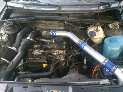

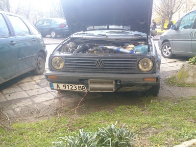

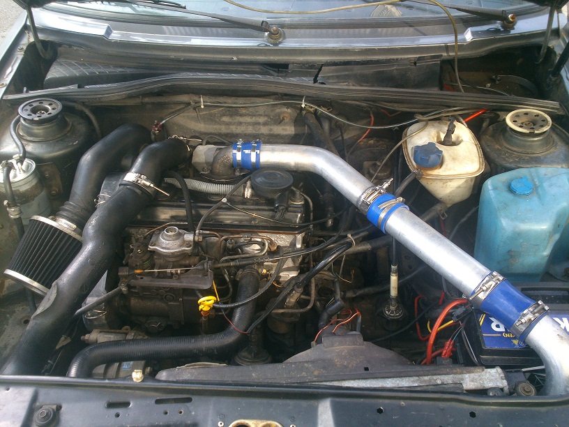

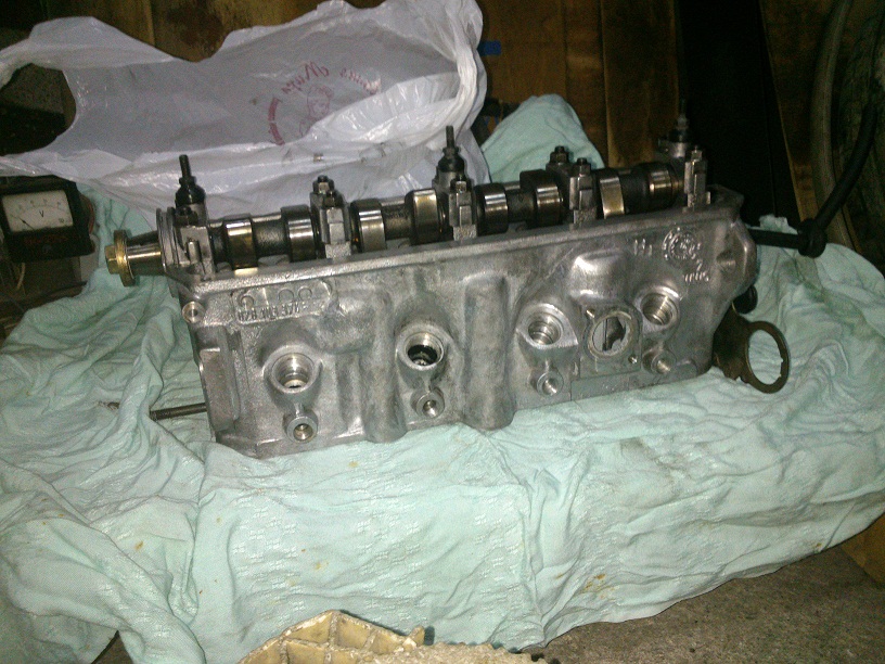

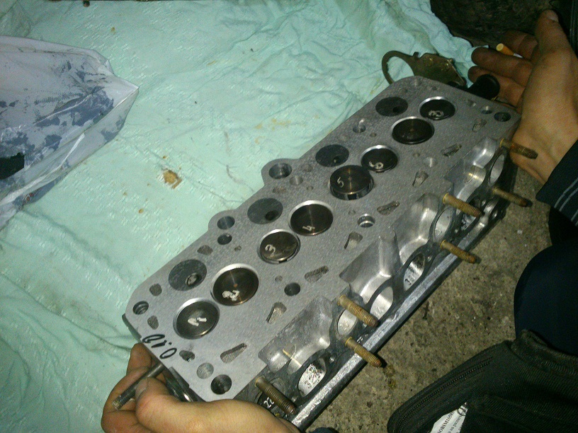

От доста време следях темите на shanadjiqta и daywalker и много се надахах да надувам и моята печка 1.6 gtd jr мотор с турбина T3.В началото накупих бустмеръра и бустконтролера ,но така стана че нямах финанси да си закупя и кулера и я бях надул в началото на 1 бар с малко нафта.. Главата ми беше заминала още от преди това бренерите бяха нацепени и в последствие купих от 1.9D 1Y от VW Cady.След като смених главата мотора се разреди малко и дадах малко предварение на помпата,но започна да върви дори по добре макар и разреден и още не надут напълно.След определено време ми попадна един кулер и тръби по на тънко и вчера се заловихме да го сложим.Тръгнах после да си играя да намествам нафтата обаче се оказа че когато примерно дигна оборотите на нафтата до кам 1400 и реша да ги върна от шпилката отзад не се получаваше..Може ли някои да ми каже от какво може да е това ?

Очертава се нов проект
браво
Това със другата глава е за мен по-добре (по-големите бренери)
-носи на "надув" по-як
Нямаше ли да е по-добре с по-малък диаметър тръбопроводи до кулера ? Според мен ще е по-ефикасно , спада и малко "дупката", като ефект . То най-добре ще е ,ако може да се сложи по подобие на Форд 1.8 ТД+И ,т.е. отгоре на главата със супер къси турбо пътища и охлаждането да става, през отвор на капака и заборник ....предполагам и ,че ако се вземе ориг.кулер от такава фордела ще е най-лесен за пригаждане
Изолирай си и изх.тръба от кулера топлинно ( т.е. вход. към смук. колектор).
А това за ГНП-ето ? В смисъл- вдигаш оборотите (ниските) , ма откъде ги вдигаш ? Да не е от болчето за цикловата порция ,да си го завил повече ,отколкото трябва , щото това е негатива при по-яко завиване- няма "смъкване" на ниските обороти ! Поогледай и вариант за бууст-пина
той е мн важен фактор
ето предложение (м/у другото колегата memberlist.php?mode=viewprofile&u=182247 беше споменал за успешна "самоделка") http://www.x-parts.de/Motorteile-und-Tu ... 16464.html
-носи на "надув" по-як Нямаше ли да е по-добре с по-малък диаметър тръбопроводи до кулера ? Според мен ще е по-ефикасно , спада и малко "дупката", като ефект . То най-добре ще е ,ако може да се сложи по подобие на Форд 1.8 ТД+И ,т.е. отгоре на главата със супер къси турбо пътища и охлаждането да става, през отвор на капака и заборник ....предполагам и ,че ако се вземе ориг.кулер от такава фордела ще е най-лесен за пригаждане
ето предложение (м/у другото колегата memberlist.php?mode=viewprofile&u=182247 беше споменал за успешна "самоделка") http://www.x-parts.de/Motorteile-und-Tu ... 16464.html- samo_pechka
- Мнения: 9140
Re: надуване на ГОЛФ 1.6 GTD
Пропуснах да добавя - монтирането на дюзи с по-голямо налягане ( да речем 175-180 бара) също спомага за по-лесен старт и мн по-добър преход на оборотите от min/max и мотора работи на ниски в по-"разредена"-та глава перфектно .

Колега, гавата е напрво нова.Толкова запазена глава втора употреба не съм виждал.И други двигатели има с такава глава, всичките казват, че пали добре. Аз обаче съм твърдо убеден, че при леко застудяване ще има сериозни проблеми със студения старт.Иначе с тази глава печелиш по-големи клапъни, по-големи смукателни портове и не маловажно, можеш да сложиш колектор от помпа-дюза.

Колега колата е от зимата с такава глава и съм я пробвал на -10 пали перфектно..дадено е малко предварение на помпата за да се компенсира малко компресията ама неможе напълно да стане и първите 1-2 мин докато позагрее пуши бяло малко ама после е доста добре,а за дюзи с по голямо налягане и аз съм чувал че става по добре ама не съм го виждал на практика ..
