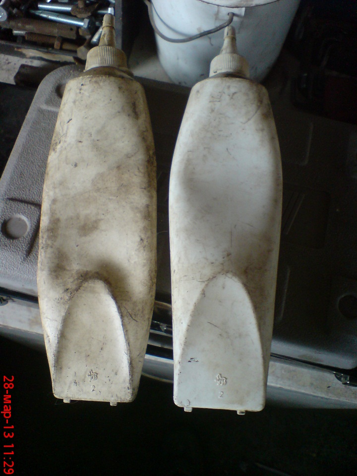

Колеги срещу окиси аз ползвам контактна грес.Тук в Пловдив е купувам от ФИЛКАБ на Коматевско шосе.Цената и беше около 12-15лв тубата около 300мл. аз я ползвам за ел. инсталации като кербовам кабелните обувки.Лошото е че нямат етикети(много бързо им пада)но пишеше че е Финландска.Ето и две снимки:
