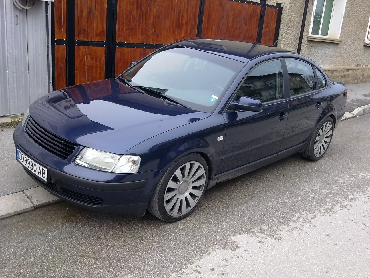

Какви са тия колела, покажи снимки. Каза, че си нисък, покажи да видим? Може и да се получи, ама тия гуми 245/40 много широки ми идват на мен.

Така,гуми 245/40/18 само отзад,отпред ще останат 225/40/18.Ето снимки,малко е лошо качеството,че са с телефон...

Искаш още да ги изкараш навън, но защо? Не ги виждам да са толкова навътре?
П.С. И моята кола е толкова ниска.

Ами да,не са много навътре,но мисля,че ще е по добре да са изкарани.20мм фланец май наистина е много,но с 15мм . мисля,че ще се получи...
