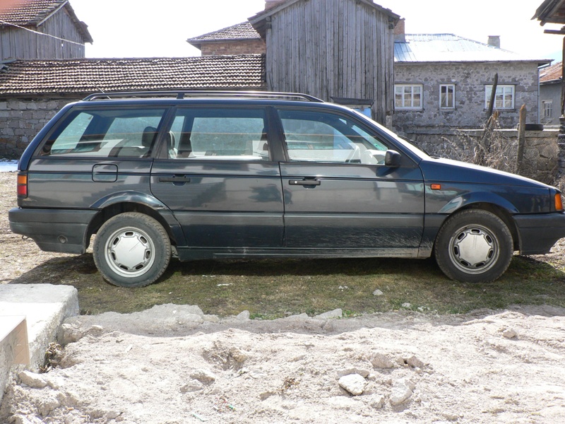

Здравейте .Нов съм във форума, надявам се че, темата е за този раздел .Oт едно известно време замислям да повдигна един катър, който ми служи вярно вече седем години и това е пасат B3,за да мога да излизам и по черните пътища, тъй като ходя за риба и пустият пасат поопира тук там. Пасатът за момента е с по- високи гуми 195-60-15, но ми се иска да е с още една идея по-нагоре .За това смятам да сложа подложки на пружините и да удължа амортисьорите отпред ,а за отзад ще сложа подложки под чашата на пружината и пак ще удължа стъблото на амортисьорите с толкова с колкото ще правя подложките за пружините, а тях смятам да ги направя 5см. Смятам след повдигането да успея да побера с 2см.по- високи гуми от сегашните, та общото повдигане да се получи със 7см. Мисля че ,това е оптималния вариант, от там на сетне каретата ще започнат да стават консуматив .Тези дни смятам да започна проекта и да систематизирам цялата информация нагледно със снимки в тази тема.
Приемам всякакви съвети, ще се радвам някой, който го е правил да сподели и той своя опит.

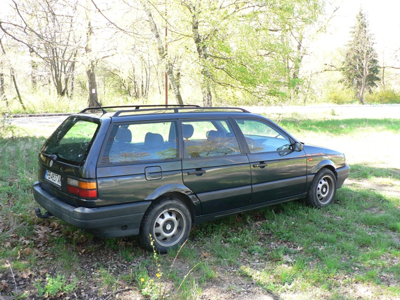

Разбира се, че вариации с гуми има всякакви, но до едно положение и после започва да опира, за това искам да повдигна, за да имам възможност за още по-високи гуми.Размерът на гумите, които съм посочил е възможно най- оптималния за летите ми джанти, тъй като под 195 няма как да се сложат, защото джантата е широка, а все пак визията е по- добра от колкото с железните.След като го повдигна ще видя с какви гуми и джанти ще слагам.А ето и снимка с летите джанти..... доста по- добре изглежда.

Re: Повдигане на B3
В балкана нито лети джанти, нито визия ти трябват..... . Там това е суета.
Явно трябва да си изясниш приоритетите си - кола за опера или за риболов.
