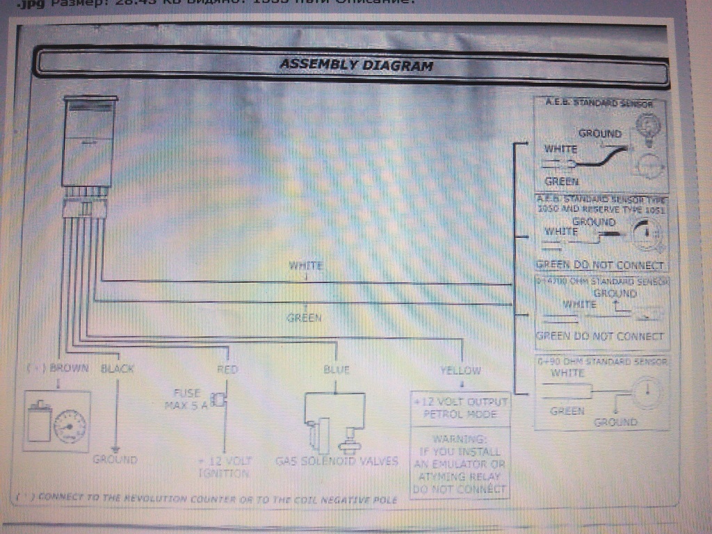

Колеги, може ли някой да даде схема на кабелите на този ключ и повече ме интересува кой кабели се свързват към нивомера ?

Свързах ключа благодарение на тези снимки , може на някой друг да са полезни :th_up

Е как за какво? На 0 ти пали директно на газ.Ти като даваш само на контакт какво очакваш да стане?
За секунда подава + на газовите клапани,но понеже няма искра от бобината (демек двигателя не е запалил)ключето веднага връща на бензин понеже така ще задавиш колата с газ :wink

По принцип е нормално като ти е на 0 и подадеш контакт да цъкне за секунда на газ и да превключи на бензин ако не запалиш.Трябва да си остане на бензин.Ако постоянно цъка значи нещо му има.От къде е хванат + на копчето :rolleyes

От бобината преди контакт както на първата снимка , А нормално ли е целия ключ да се загрява и чак буксата отзад да е много гореща ? Има ли колеги със същия ключ ? Днес установих че има едно опушено съпротивление на входа където влиза сигнала от бобината но не може да се разчете какво пише на него .

При мен 1 е бензин,2 е газ,0 е автоматичното прехвърляне.
